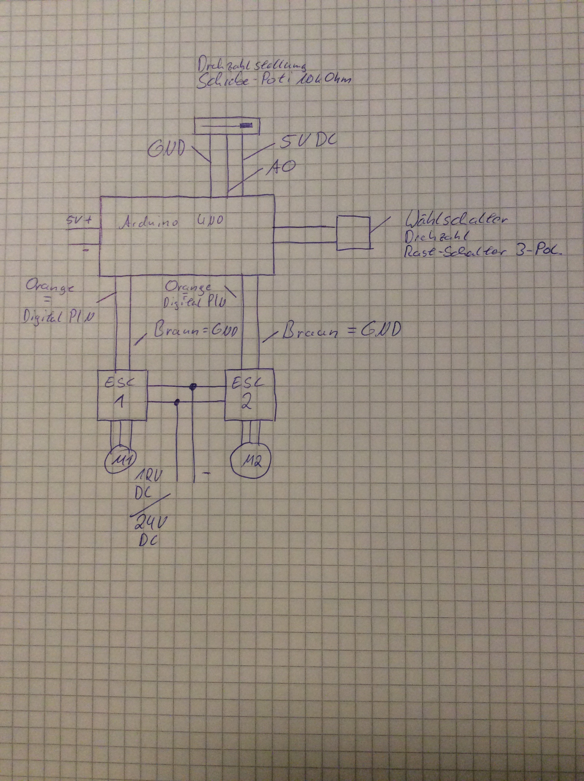

Hallo liebe Community!
Ich wende mich mit einer Beschreibung und dazugehörigen Fragen an Euch und möchte ein geliebtes Projekt realisieren.
1 Ich beschreibe zunächst, was ich vor habe:
1.1 Über einen Arduino UNO möchte ich 2 BLDC Motoren ansteuern. Jeder davon bekommt einen eigenen ESC. Die ESCs sind aus dem Modellbaubereich für Fahrzeuge und verfügen über Funktionen wie 2 Drehrichtungen und Bremsfunktion.
1.2 Die Drehzahlstellung soll über einen Schiebepoti zB. Mit 10 kOhm passieren. Beide BLDC Motoren sollen gleichzeitig und mit entgegengesetzter Drehrichtung drehen. Die Drehrichtungen sollen über einen Rast-Schalter ( l 0 ll ) eingestellt werden können. Also 1 Schalter, der bei Umschalten die Drehrichtung beider Motoren umkehrt. Bei Stellung „0“ sollen die Motoren still stehen, auch wenn am Poti eine Drehzahl eingestellt wird.
Welche Möglichkeit ist Eurer Meinung / Erfahrung mach besser und sicherer umsetzbar?
M1: Umpolen des Signalkabels zwischen Adruino und ESC durch den Schalter
M2: Der Schalter ist mit den Eingängen des Arduino verbunden, je nach Schaltstellung wird das entsprechende Signal für die jeweilige Drehrichtung an die ESCs ausgegeben
Der Arduino soll per Rast-Schalter ein und ausgeschaltet werden. Kann man hierfür einfach die 5V Spannungsversorgung unterbrochen werden? Oder schadet ihm das?
2 Die Gegebenheiten
2.1 die ESCs sind aus dem Fahrzeugbereich, ca 1/5 mit entsprechenden Funktionen wie oben schon beschrieben. Die Motoren werden ca 800W haben. Die ESCs wähle ich großzügig aus, so dass sie Max. Mit 70-80% belastet werden.
2.2 meinen Informationen nach werden die ESCs mit einem PWM Signal mit einer Periodendauer von 20ms und einer Pulsdauer von 1-2ms angesteuert. 1ms Ist dabei wohl n=-100%, 1,5ms n=0 und 2ms n=100%. Ich habe aber auch gelesen dass bei Flugmodellen 1ms n=0 und 2ms n=100% ist.
2.3 Bremse: 1. über die ESC Funktion und zusätzlich 2. mechanisch über eine Reibbremse. Verbraucht das bremsen über den ESC Strom?
3 Die Realisierung - hier suche ich Eure Unterstützung und den Dialog mit Euch
3.1 Schaltung: Auf dem Bild seht Ihr, wie ich mir den Aufbau der Schaltung vorstelle. Hilfe brauche ich vor allem bei der Entscheidung welche Ein-, und Ausgänge ich für den Anschluss der ESCs, des Wählschalters für die Drehrichtung und des Potis nutzen sollte.
3.2 an welchen Stellen sollte ich die Bauteile mit GND erden um Restspannung auszugleichen (wie bei den Tastern wenn man ein kleines LED Schaltbild aufbaut)?
3.3 der Code: Besonders hier freue ich mich auf Unterstützung. Macht es Sinn eine Servobibliothek zu nehmen und entsprechend umzuändern?
3.4 Batteriespannung messen, Durchschnitt ermitteln und Messwerte in Code einfließen lassen. Bei Vollen Batterien soll die Drehzahl limitiert werden, zB. Durch Max. 1,7ms Pulsweite. Wenn die Batterien nicht mehr ganz voll sind sollen durch längere Pulsweiten anhaltend gleiche Max. Drehzahlen erreicht werden. ZB soll der Code ab einer Spannung von 11,7V die vollen 2ms Pulsweite freigeben.
Ich bin mir darüber bewusst dass dieses Projekt umfangreich ist und bedanke mich vorab für Eure Hilfe.

Ich sehe das nicht ganz so pessimistisch, aber eine Aufgabe ist es schon.
Je nach Vorerfahrung hat die Standardantwort immer noch Gültigkeit: Alle Teile nacheinander einzeln verstehen und in Betrieb nehmen, danach das Kunstwerk komplettieren. Dabei großzügig mit Ausgaben auf den seriellen Monitor den Status und Ablauf des Programms verfolgen.
Reihenfolge:
  • Schiebepoti (Beispiel AnalogInput in der IDE)
  • Schalter (Beispiel digitalButton - aufgebohrt auf zwei Schalter)
  • ESC / Motor (erst einer, dann zwei).
Bei den Motoren würde ich zur Verwendung der MobaTools raten.
Im Schaltplan fehlt noch die Versorgung der ESCs mit +5V. Die sind aus Sicht des Arduino wie ein Servo zu behandeln. So gesehen ist es auch egal, ob es ein Flugregler (nur vorwärts) oder ein Fahrzeugregler (Servoweg wird auf voll rückwärts bis voll vorwärts abgebildet) ist.
Den dreipoligen Schalter könnte man auch mit zwei Widerständen an einen Analog-Kanal klemmen; zwei Digitalpins halte ich aber für einfacher. Es sind genug Pins am Uno vorhanden.
Was genau soll das werden? (Möglicherweise bist du mit den gewählten Komponenten schon lange den falschen Weg gegangen)
Wenn es z.B. ein Hoverboard werden soll werden dir die Regler gnadenlos abbrennen
Die Drehrichtung der Motore kann mittels Programmierung nur dadurch geschehen indem Du ESC mit Rechts-Linkslauf nimmst.
Die Drehrichtung des Motors kann man durch Umtauschen von 2 der 3 Motorkabel umdrehen. Das über Schalter zu machen rate ich ab.

Wenn du Fahrzeug ESC´s nimmst, brauchst du ja die Motorkabel nicht umpolen.
Der Schalter würde dann lediglich die vorzeichen bei der Impulslänge wechseln.
Schalter Enstellung 1:
Poti von 0 nach 100 verändert
Puls 1 von 1 auf 2mS
Puls 2 von 2 auf 1mS
Schalter Endstellung 2:
Poti von 0 nach 100 verändert:
Puls 1 von 2 auf 1mS
Puls 2 von 1 auf 2mS
Schalter Mittelstellung:
Puls 1 und 2 bleiben fest auf 1,5mS
Bis dahin ist das relativ einfach '( z.B. mit den MOBA Tools ) zu programmieren.
Prüfen:
Kann der ESC wirklich in beiden Richtungen von 0 auf 100%?
Im laufenden Betrieb den Schalter umlegen bringt aber möglicherweise Licht ins Dunkel im Form abglühender ESC´s.
Die CAR-ESC´s haben dafür einen gewissen Schutz eingebaut, indem man sie nicht per Poti direkt von Vor- auf Rücklauf schalten kann, sondern kurz bei 1500mS halten muss. Einfach mal ein wenig damit am Tisch rumspielen.
Der Richtungswechsel könnte also beispielsweise auch mit einem Poti mit Mittelrastung realisiert werden, ganz ohne Schalter, bzw. den Schalter nur noch als "Motor generell off " einsetzen zu Sicherung.
Wichtig noch, die Impulswege für beide ESC´s gleichzeitig einlernen, damit sie halbwegs kongruent laufen.
Mir ist noch nicht bekannt, das es ESC´s gibt, die sich mittels synchronizer auf gleiche Drehzal stellen lassen, wie man das bei 2-Motorigen, Kolbengetriebenen Flugzeugen kennt ( im manntragenden Bereich ). Hat auch den Nachteil, das der Synchronizer vor jeder Gasänderung abgeschaltet werden soll, im Fahrzeugbetrieb also unpraktikabel.
PS: Ja, das Bremsen über die ESC´s verbraucht Strom, allerdings nur extrem wenig von dem aus der Batterie.
Die machen dann nichts anderes, als die FET´s so zu schalten, das die 3 Anschluskabel schlicht kurzgelossen sind.
Das wirkt dann als Wirbelstrombremse.
Nimm mal so einen Motor und drehe ihn per Finger.
Dann schliesse die Anschlußkabel einfach kurz, und drehe wieder mit dem Finger.
Der Unterschied, den du da spürst, ist deine Bremsleistung. Fett ist die jedoch beim BLDC nicht gerade. Das reicht kaum, um die Gesammtmasse wirkungsvoll runter zu bremsen, es unterstützt lediglich etwas. Das reicht für ein kleines RC-Car, oder um den Faltpropeller anzuhalten, damit er den Segler umarmt. Aber 100KG sich bewegende Masse runter zu bremsen, braucht natürlich die Unterstützung der mechanischen Bremse, es sei denn, du bremst schon in Flensburg, wenn du am Hofbräuhaus in München anhalten möchtest.

Ok, dann Belegt der Schalter Pins und diese werden im Code berücksichtigt. Ich würde dann im Code auch eine Sicherheit einbauen, zB. Dass vor dem Umschalten die Drehzahl 0 gewesen sein oder noch sein muss, erst danach darf die Drehrichtung geändert bzw. ausgeführt werden.
Beim Einlernen sehe ich kein Problem, beide ESC werden ja gleichzeitig eingeschaltet und es gibt nur ein „Fahrpedal“-Poti. Die Synchronisation in der Kurve ist Ggf schon ein Problem. Beide Räder werden unterschiedliche Drehzahlen haben. Vielleicht regelt es der mechanische Widerstand bei dem kurveninneren Rad. Wenn nicht, muss ich einen Lenksensor einbauen und den kurveninneren Antrieb während der Kurve abschalten. Oder (wenn ich im coden entsprechende Skills habe) passe ich die Pulsweiten mit den Infos die ein oder mehrere Sensoren von der Lenkung liefern, die Pulsweiten anpassen, sodass das Fahrverhalten wirklich perfekt abgestimmt ist. Das wird sehr viel Zeit in Anspruch nehmen, und nicht einfach werden.
Ok, mechanische Bremse. Ist eh schon eingeplant, hatte aber gehofft dass ich da mehr drauf setzen kann. Beim RC Car klappt es sehr gut, aber klar bei so viel Masse ist das was anderes.
