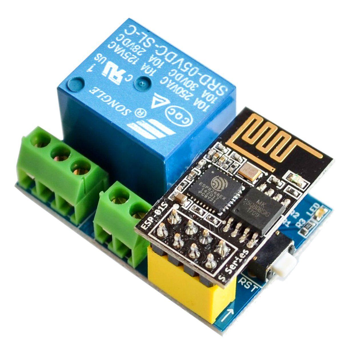

Salve a tutti, ho accroccato un piccolo dispositivo che simula la pressione del tasto del citofono per l'apertura del cancello. Il dispositivo è formato da un ESP-01S montato su un adattatore con relè ESP-8266.
Per dare il comando da remoto ho usato una chatbot di telegram che poi ho integrato tramite IFTTT e l'assistente vocale android.
Il dispositivo funziona ma ho il problema che appena lo alimento il relè parte per pochi istanti e questo causerebbe l'apertura del cancello ogni volta che, per esempio, va via la corrente. Posso risolvere in qualche modo? Grazie

Temo che con quella shield non puoi fare nulla purtroppo.
Lo schema elettrico dovrebbe essere quello che si trova a questo link e come puoi vedere hanno usato il GPIO0 per il transistor che pilota il relè.
Il GPIO0 al boot della MCU deve essere al livello HIGH (altrimenti la MCU non partirebbe) e quindi il relè si attiva di conseguenza.
Era quello che temevo. Grazie
