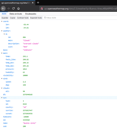

En la siguiente imagen podemos observar lo q es un archivo JSON que nos proporciona la API de openweathermap, en esta página se tienen q registrar y una vez hecho eso el sitio les proporcionara una api key que tendremos q usar, no voy a detenerme mucho en esto, como verán está perfectamente ordenada y prolija, pero la verdad es q así es como lo interpreta el navegador FireFox, realmente no es una información muy legible.
 ![](https://europe1.discourse-cdn.com/arduino/original/4X/e/9/5/e952086671dcb8f101bffaea136f12494bd8549f.png)
En esta imagen es como realmente se ve un archivo JSON y que es lo que vamos a recibir en nuestro código de C++ del IDE de Arduino, en mi caso me canse del IDE de Arduino y uso Platformio, una extensión de Arduino para Visual Studio Code. Perdon la calidad de la imagen, no se como hacer que se vea mas grande, igual si le dan click a la imagen los lleva al a web hosting para q puedan verla mejor.
[![](https://europe1.discourse-cdn.com/arduino/original/4X/e/4/f/e4f4e0028bc7895be560b86b09d4f04697b2d327.png)](https://ibb.co/1rJ4VCL)
Acá se puede ver el mismo archivo JSON pero ordenado para que se vea más legible.

Y esta es una parte del codigo que no pude resolver, en teoria deberia mostrar la leyenda de "nublado" o "soleado" o "lluvioso" dependiendo del estado del clima claramente, pero lo unico q consigo es q diga "null" o directamente no aparezca nada.
```cpp
clima = dataJsonDes["weather"]["main"].as<String>();
bueno y aca unas imagenes de comparacion entre la terminal serial y el Json en el mismo minuto, como veran clima deberia decir "clear" pero me aparece un null, lo q me da a pensar que estaria entrando a "weather" pero luego no puede proceder hacia "main" que tiene proximo, le habia corregido agregandole
"clima = dataJsonDes["weather"]["0"]["main"].as();"
pero no tuve exito.
 ![](https://europe1.discourse-cdn.com/arduino/original/4X/a/8/9/a89684b8a48ea298309ecea37bf86e39414fe666.png)
 ![](https://europe1.discourse-cdn.com/arduino/original/4X/d/7/0/d703eee4224203c670e4ef9532b0dad536b5227e.png)
Bueno no se si me super hacer entender, si entendieron buenisimo, sino, me preguntan por aca, y si hay algo que corregir que no me haya dado cuenta, que algun moderador me lo haga saber, saludos. Perdon que me salio en 3 post, pero el editor del foro me reestringia los caracteres.
