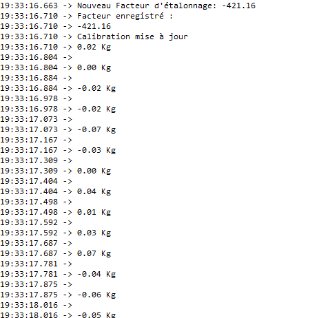

20:35:02.307 -> Nouveau Facteur d'étalonnage: 12840.00
20:35:02.307 -> Facteur enregistré :
20:35:02.307 -> 12840.00
20:35:02.307 -> Calibration mise à jour
20:35:04.415 -> Température INT : 21.9°C
20:35:04.415 -> Température EXT : 22.1°C
20:35:04.415 -> Humidité EXT : 57.9%
20:35:04.415 -> -1.03 Kg
20:35:04.497 ->

**20:35:13.306 -> Facteur d'étalonnage: **
**20:35:13.306 -> 12840.00**
**20:35:13.306 -> Nouveau Facteur d'étalonnage: 0.00**
**20:35:13.306 -> Facteur enregistré : **
**20:35:13.306 -> 0.00**
**20:35:13.306 -> Calibration mise à jour**
J'ai copié le nouveau code, je tape CALIB12840, tout va bien jusque là, et lorsque je tape CALIB? il me donne mon facteur mais ensuite il se remet à zéro...
Mets le code. On ne sait pas ce que tu as fait, on est pas dans ton PC.
Tu n'as pas inversé le ? en tapant ?CALIB comme t'avais préconisé @fdufnews.
Comme les affichages s'enchaine, je suppose que tu n'a pas non plus suivi mon alternative.
Donc on peut supposer que ton code fait ce que l'on t'a dit dans les précédents méssages et qui corresponds au affichage :frowning:
Si tu mettais une bonne fois pour toutes les informations, c'est à dire le code et l'affichage correspodnant, cela serait plus rapide pour résoudre tes différents soucis :slight_smile:

les différentes manip, 1ere CALIB12840, et 2e CALIB?.
J'ai bien fait CALIB?
Ca ne nous donne pas ton code en entier :frowning:

Le code est incomplet
  • ctrl + a pour sélectionner tout le code
  • ctrl + c pour le copier
  • ctrl + v pour le coller dans le message
comme ça il n'y a pas de risque perdre des lignes.
Le code présenté ne compile pas, tu es sûre que c'est celui que tu as téléversé ?
Je ne suis pas chez moi, j'essaie tout à l'heure ! En copiant direct. Je l'ai pris sur les dernières conversations car j'ai rien changé pourtant...
Peut être mais ce code ne peut pas générer un binaire.
Donc ça ne peut pas être ce code que tu exécute sur ton Arduino.
Serial.print(scale.get_units(), 1); scale.get_units() returns a float
Il manque les dernières lignes et comme dans cette partie que doit se cacher le problème....

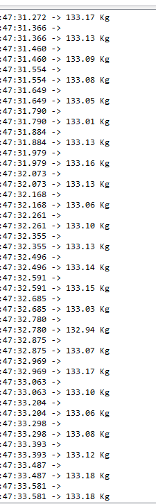

j'utilise ce code ( c'est le tiens mais modifié car je n'ai que la balance)

j'obtiens ceci :
avec une grosse pile ronde poids 133.00gr
pour trouver la valeur de calibration, j'ai d'abord utilisé un prog d'exemple de la librairie HX711_ADC
