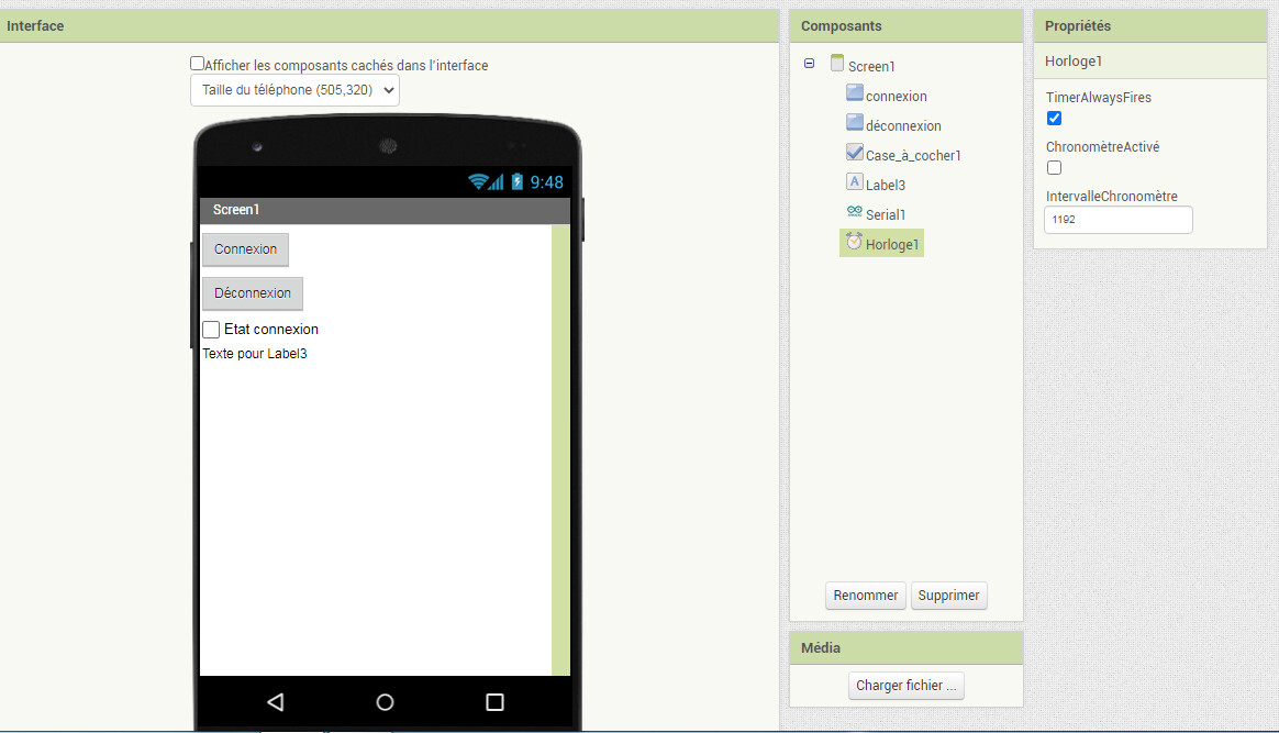

Voici ce que j'ai fait sur appInventor:
Avec ce petit programme cela m'affiche mes données mais en décaler, je m'explique, le 1er affichage vas etre parfait puis le 2eme vas être décaler d'une ou plusieurs lignes et ainsi de suite; je pense donc au problème de synchronisation d'horloge.
Avez-vous une piste ou une idée pour me guidé ?

Je ne vois pas trop comment poster mon code AppInventor autrement qu'avec des captures d'écrans.
Sinon voici la partie de mon code concernant le MPU6050:

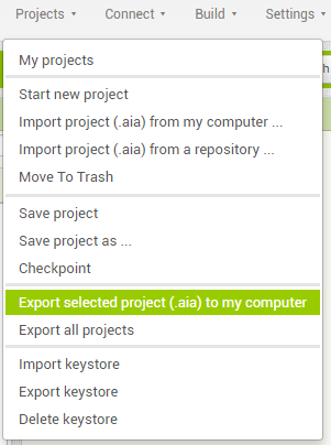

Pour exporter un programme de MAI, c'est ce menu:
Tu reçois un fichier MAI que tu zippes, que tu copies et colles sur le forum.

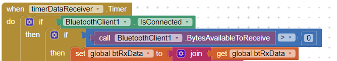

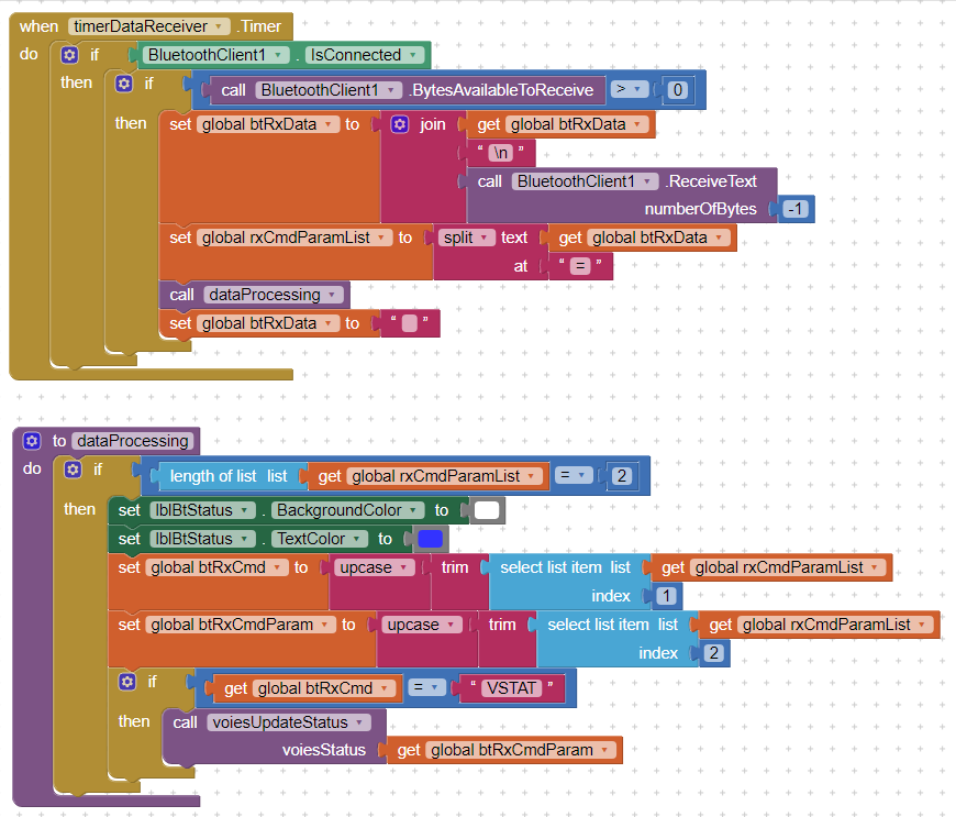

Bonjour azzog
Essaies en cherchant app inventor polling serial.
En Bluetooth je fais ainsi:
Les commandes envoyées à MAI ont le format COMMANDE=PARAMETRE
Ca doit être transposable su Serial?

Bonjour
Sauf erreur, il en va de même avec Bluetooth, c'est du polling
rythmé par in timer.
Regardes cette page, il y a des exemples à télécharger pour les 2 sens.
