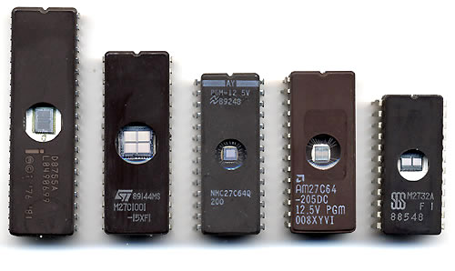

Esta que estas a comentas é a EPROM só com um E, eu estou estudando isso, ahha na última aula o professor comentou sobre este chip que era sensível a radiação ultravioleta, então se deixasse no sol teoricamente apagava, mas tinha um dispositivo, certamente caro, que apagava ela perfeitamente, ....
EPROM - Erasable Programmable Read-Only Memory EEPROM - Electrically Erasable Programmable Read-Only Memory (Que são as que vem no arduino)

Eu sou do tempo de usar estas EPROMs.
Ela não apagava simplesmente de deixá-las ao sol. Elas possuiam uma janela, geralmente circular, de alguns milímetros de diâmetro, que quando exposta ao sol apagava o conteúdo. No entanto, usávamos um adesivo preto para tampar aquela janela.
Olha uma foto destas EPROMs mostrando as janelas:
Alguém se lembra dos antigos disquetes de 5.25" ? Quando comprávamos uma caixa destes floppies, eles vinham com uma cartela de adesivos que eram usados para proteger o disquete contra escrita. Eram exatamente estes adesivos que eu usava. Eu tinha centenas de disquetes 5.25", portanto milhares de adesivos!
