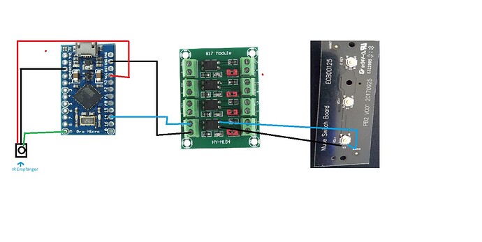

hallo ich habe ein arduino und möchte damit 4 buttons überbrücken von meinem lautsprecher dies soll mittels ir fernbedinung passieren .
ir fuktion fuktioniert nur komm ich nicht weiter das ich die buttons überbrücke .
mein gedanke war einen 4 kanal optokopler zu benutzen , auf der in seite jeweil ein arduino kanal und auf der anderen seite jeweils plus und ground von denn buttons nehmen .
wie könnte ich es noch umsetzen.
Mit Optokoppler ist es die sinnvollste Variante, da die Tasten der Fernbedienung seltenst gegen GND schalten. Die Tasten sind in einer Matrix angeordnet, die man so mit den Optokopplern entkoppelt ansteuen kann.
ich habe hier einen 4kanal optopkler und habs probiert der optokopler reagiert auch auf die das arduino jedoch schaltet er denn output nicht zusammen.
oder ist das möglich das eine kabel vom einen button in einen input vom arduino und das bei einem output durchzuschleifen und mit dem anderen kabel des buttons an denn output gehe ?

Könnte an der Polung des Ausgangstransistors des unbekannten Optokopplers liegen.
Wie reagiert denn der Optokoppler ?
Durch lautes knacken ?
Poste mal eine Schaltung deines Aufbaus, dann können wir sehen, was du falsch machst.
durch eine led am optokopler
Damit weißt du, daß die Led leuchtet, aber nicht, daß der Optokoppler arbeitet.
Das siehst du erst, wenn du den Ausgang misst und eine Änderung feststellst.

G und Out1 kann keinen Durchgang haben. Da ist ein Widerstand im Wege, der 3kΩ.
Dann fliegt Dir die LED um die Ohren.
Zieh den roten Jumper ab.
Bau Dir eine Kontaktbrücke vom Chip - Ausgangsseite - direkt nach GND.
Dann gehört nur noch GND und OUT1 auf der Ausgangsseite an die Taste gepinnt.
Wenns beim ersten Mal nicht geht, sind GND und OUT1 zu tauschen.
GND auf der Ausgangsseite DARF NICHT mit Gnd auf der Eingangsseite verbunden sein.
Die LED ist auf der Ausgangsseite nach GND verbunden.
Wenn Du nicht R und LED überbrückst, bekommst Du da nichts raus.
Und nochmal: der Rote Jumper muss vorher runter.

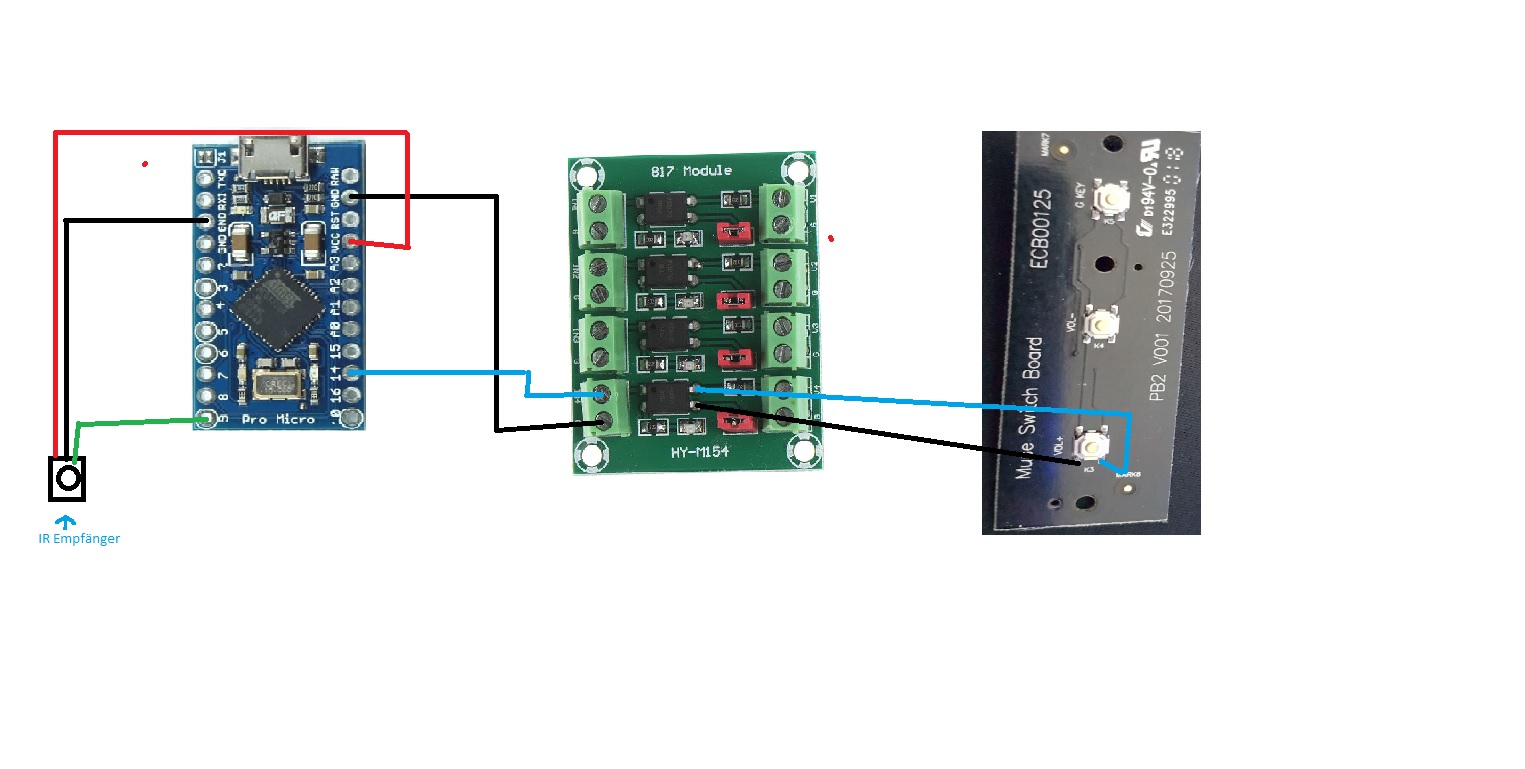

Jetzt habe ich Durchgang am Ausgang aber dennoch funktionierts noch nicht ich muss mich da mal weiter belesen .
Aber danke für die schnelle Hilfe .
So sieht mein nicht funktionierender Plan aus.
