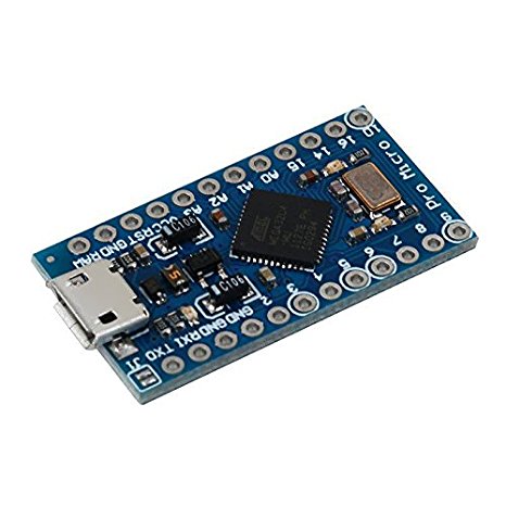

Ciao a tutti,
sto cercando di "parlare" al modulo wifi ma non ci riesco, o forse mi manca semplicemente un pezzo.
Ho collegato:
Arduino alla USB

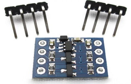

uscita GND e VCC dell'Arduino ad un adattatore di tensione per ottenere da 5v i 3,3v
i 3,3v li ho poi collegati al VCC del modulo wifi e anche all'ingresso "chip power down" (tensioni misurate e a posto)
ho poi collegato il pin "0-TX" e "1-RX" dell'Arduino ai relativi "RX" e "TX" del modulo wifi ...
E adesso ?
Ho flashato uno sketch vuoto e provato a lanciare il "serial monitor" dell'IDE (con CR + 115200 baud), ma usando i comandi AT non ricevo nessuna risposta ... cosa mi son perso?
Ho provato degli esempi di sketch ma senza fortuna, mi pare di aver capito che devo usare "Serial1.xxx" per "parlare" tramite i pin "0" e "1".
In allegato i componenti che sto usando.
grazie mille
Alessandro

Guarda che sta parlando di ATmega32u4 ...
... la Pro Micro (basata appunto su ATmega32u4) è una board simile alla Leonardo dove la Serial si riferisce alla connessione USB e la Serial1 alla seriale sui pin 0 e 1.
Leggete bene prima di fornire indicazioni errate ... ::slight_smile:
