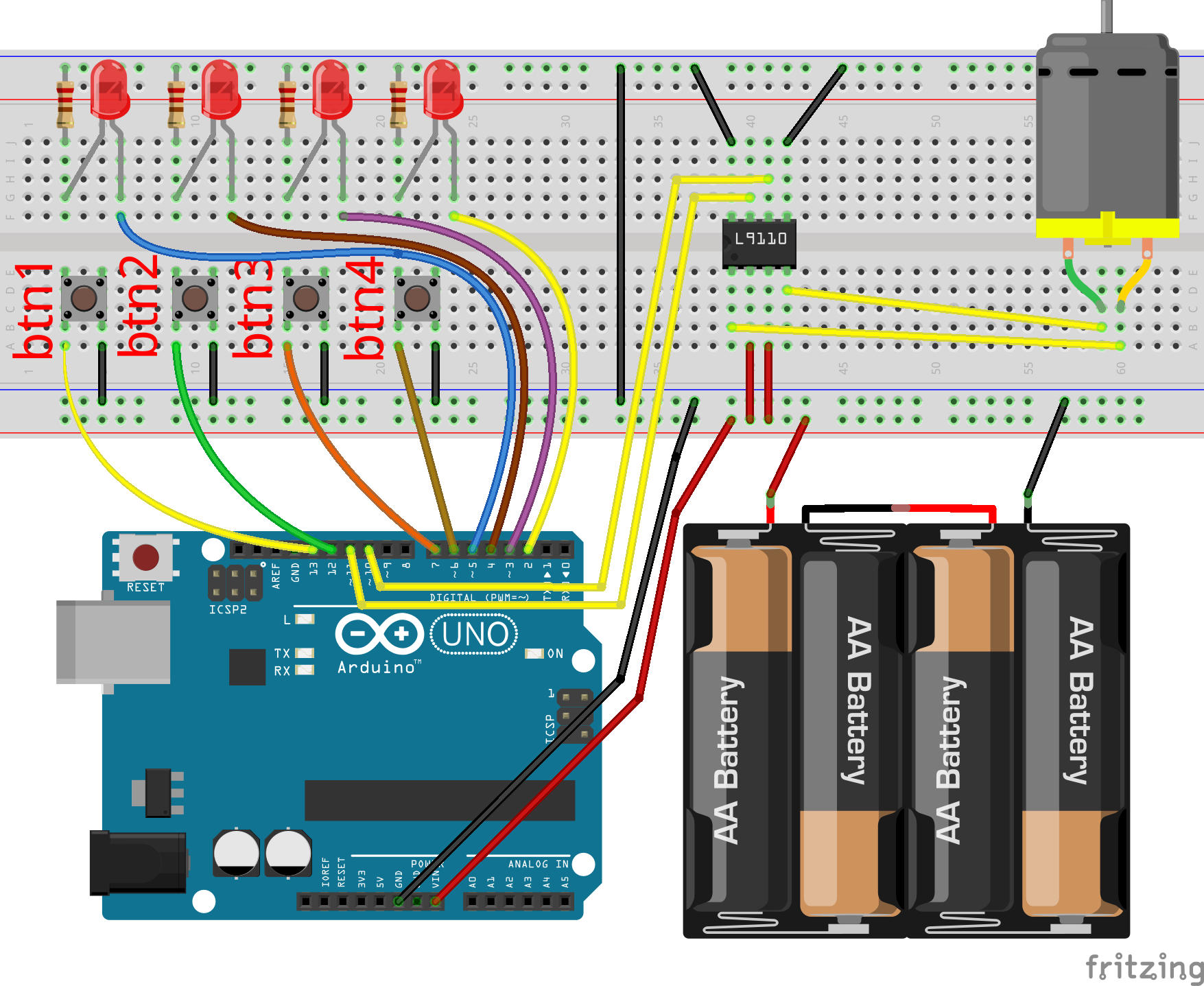

Arduino con motor DC
Hola en esta ocasión mi problema fue al realizar una práctica que no funciono para mí. Para no enredarlos mas les pongo la información del tutorial donde estoy realizando las prácticas mismo que me dio el proveedor donde compre mi placa.
Honestamente no se cual sea el problema, no creo que sea el codigo, sospecho que es la alimentación o el integrado, pero como dije no estoy seguro.
este es el codigo.

El problema fue que no sucedio lo que deberia suceder es decir con 4 push botons controlaria el motor, un con respectivo led cada boton. les pongo imagenes.
Ahora mi gran duda aparte del circuito que no me funciono es esto, no entiendo como alimentar arduino aparte de la conexión USB.
¿Se daña el arduino si esta conectado mediante USB y un fuente externa?
¿Como se realiza esta conexión? estoy confundido ya que de acuerdo a la práctica que les pase, tiene una conexión diferente a un video que vi, donde en el jack conectan la alimetnación, y no por el Vin además de que alimentan un servomotor con el pin 5V.
Tal vez se reiran de mi, pero alguien pudiera hacerme un diagrama de como conectar arduino directamente al USB mas fuente externa alimentando un motor u otro elemento.
Otra cosa alguno de estos transistores me funciona para controlar un motor DC, S8050 Y S8550?
Gracias
… pero alguien pudiera hacerme un diagrama de como conectar arduino directamente al USB mas fuente externa alimentando un motor u otro elemento.
No hace falta hacer diagrama, fuente externa de mas de 7V y si puedes no mas de 12V y 500mA máximo. No necesitas mas corriente para el Arduino.
Fuente alimenta el arduino via CONECTOR EXTERNO, con pin positivo interior y negativo exterior. Hablo del plug hembra, claro está.
Lo de los pulsadores no me gusta, 4 veces preguntas y confirmas si esta en LOW, si lo soltaste…

que tal algo mas simple. Si tienes rebote luego vemos de mejorarlo o te paso una librería que uso yo en estos casos.

Esto no tiene antirebote, ve solo el flanco HIGH to LOW del pulsador asi que si hay rebote, va a funcionar mal, pero la idea es que verifiques si lo demás funciona.
Reproduce esto para cada botón.
