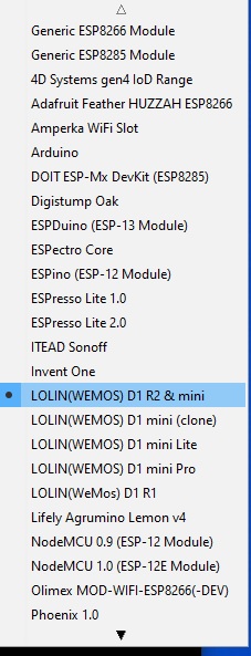

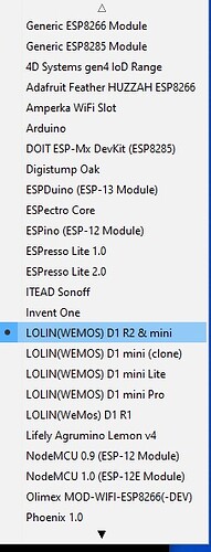

Hi, ich habe ein ähnliches Board wie das von D1 Board NodeMCU ESP8266MOD-12F WiFi Wlan Modul kompatibel mit Arduino – AZ-Delivery.
Welche s Board muss ich einstellen, wenn ich einen Sketch hochladen will? Ich habe bereits einige LOLIN-Boards ausprobiert.
Grüße
Welche?
Gruß Tommy
WEMOS D1 R2
Das sind die mit dem Haken dran, die nicht gehen.
CH340 Treiber ist installiert? Der in deinem Link hat ein CH340G USB-UART Wandler.
Aber:
Ein Foto von deinem?
Edit: Es gibt die auch mit einem ESP32 drauf.
https://m.de.aliexpress.com/item/1005003392263301.html
Ich muss mich entschuldigen, ich habe vergessen den Port richtig einzustellen. Jetzt funktioniert es. Danke für eure Hilfe.
