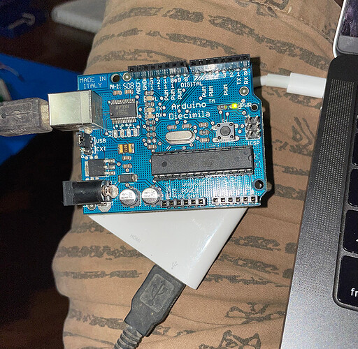

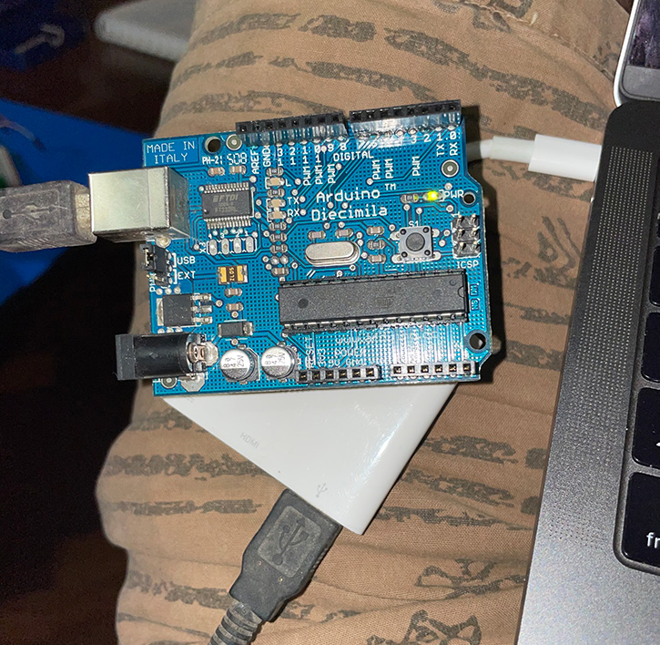

Hola a todos,
Quise desempolvar mi viejo Arduino Diecimila (Atmega168) y al usarlo con Arduino IDE 1.8.13 en MacOS Big Sur no lo detecta.
Arduino: 1.8.13 (Mac OS X), Board: "Arduino Duemilanove or Diecimila, ATmega168"
/Applications/Arduino.app/Contents/Java/hardware/tools/avr/bin/avrdude -C/Applications/Arduino.app/Contents/Java/hardware/tools/avr/etc/avrdude.conf -v -patmega168 -cstk500v2 -Pusb -e -Ulock:w:0x3F:m -Uefuse:w:0xF8:m -Uhfuse:w:0xdd:m -Ulfuse:w:0xFF:m
avrdude: Version 6.3-20190619
         System wide configuration file is "/Applications/Arduino.app/Contents/Java/hardware/tools/avr/etc/avrdude.conf"
         User configuration file is "/Users/renzo/.avrduderc"
         User configuration file does not exist or is not a regular file, skipping
         Using Port                    : usb
         Using Programmer              : stk500v2
avrdude: usbdev_open(): did not find any USB device "usb" (0x03eb:0x2104)
avrdude done.  Thank you.
Error while burning bootloader.
Quizás es muy antiguo para la versión actual de la IDE y necesite actualizar o activar algo.
¿Alguna idea?

¿El driver de FTDI está instalado?
Saludos
En MAC muchos de nosotros hacemos agua, me incluyo.
Te sugiero cambies de cable. Recuerda que si no es detectado y enciende como se ve en la foto puede deberse a lo que @anon90500195 sugiere del driver o que los cables internos de datos no funcionen. Cambia de cable. Revisa el puerto USB de la MAC. Si sabs que funciona, enfócate en el cable.
