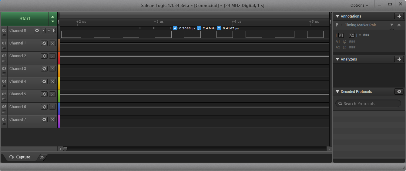

Also ich kann gerne, wenn gewünscht mal mit einem Logikanalyser testen, wie sich digitalWrite im Vergleich zum direkten Pinansprechen verhält. Habe hier den Zero sowie Due herumliegen. Müsste nur ggf. die Geschwindkeit beim Due anpassen, da diese doch deutlich über 24MHz liegt. Des weiteren müsste ich sehen, dass ich den Takt vom Zero evtl. noch etwas in der Arduino IDE heruntersetze, damit ich die Zeiten messen kann.
Das ist bei den AVRs nie das Problem gewesen, da der Takt um ein vielfaches geringer war.
sschultewolter:
Also ich kann gerne, wenn gewünscht mal mit einem Logikanalyser testen ...
Du bringst mich auf eine Idee, habe einen Saleae Nachbau rumliegen.
Fast vergessen das ich sowas auf Lager habe :confused:
Werde ich Testen, vor allem der Unterschied von der digitalWriteDirect Funktion und dem wirklich direkten Zugriff interessiert mich.

Also mit dem Logikanalyser getestet.
Bei der Directfunktion oder auch Pio Zugriff brauchte es ein paar Nop's
Sonst hatte ich kein Signal, das ist wohl dem ARM zu schnell.
Mit Aruduino Digitalwrite ohne Nops.
Der Performanceunterschied zu Arduino Digitalwrite ist mehr als deutlich.
Denke die Directfunktion ist einfach zu handeln und nur wenig langsamer als über den Pio.
