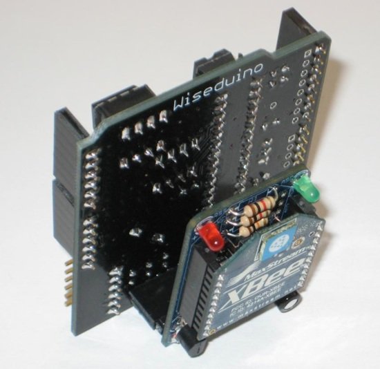

Ti consiglio l'Xbee con l'Xbee shield (molto comodo da interfacciare con Arduino).
Se cerchi in questo forum troverai numerosi tutorial su come fare a programmarle.
Esistono Arduini con Xbee sopra.
da Practical Arduino
Seeduino
Adafruit
lo stesso Arduino Fio ha questa possibilità.
