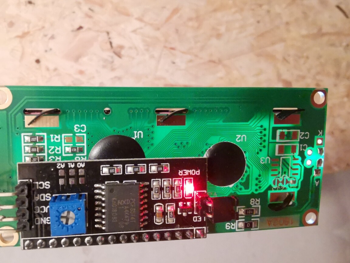

Merci hbachetti pour cette réponse qui pour moi ressemblait à l'Everest.... :o :o
Mais après moultes essais, j'ai pû téléverser et çà marche ! Enfin presque, puisqu'il me manque encore quelques accessoires,
par contre l'écran LCD qui lui est en place est allumé mais vierge !!!
Une suggestion ?
Merci encore
Ce qui est intéressant est d'avoir un retour, le pourquoi du comment cela ne marchait pas.
L'écran LCD possède un potentiomètre de réglage du contraste. C'est la principale cause des problèmes.
Par contre il serait bien de donner toutes les infos : modèle, I2C ou pas, etc.
Pour ce qui est de l'Arduino, prob de port occupé, téléchargé CH 340, prob avec une erreur sur programme fourni, ATmega328P passé en Oldbootloader ....
Pour le LCD, c'est un I2C, le contraste n'y change rien il est seulement éclairé et la rangée supérieure presente des petits rectangles ...

PS : Il y a une led jaune/orange allumée à l'arrière ...
philperri:
Bonsoir
quel composant I²C sur l'adaptateur I²C/LCD ?
liens, photos ?
quelle lib I²c/LCD utilisée ? (certaines posent problémes)
Il faut déjà resoudre ce probléme avant d'aller + loin
donc valider LCD/+lib I²C en se servant d'un des exemples surement fourni avec la lib
Bonjour,
Merci Artouste pour cette réponse...
Matériel reçu sans notice ni quoi que ce soit ....
Pardonnez mon inculture (chacun son domaine), mais qu'es-ce que la lib ?
Merci
philperri:
Bonjour,
Ecran LCD afficheur module 16x2 HD44780 1602 + IIC/I2C PCF8574T pour Raspberry | eBay
Merci
