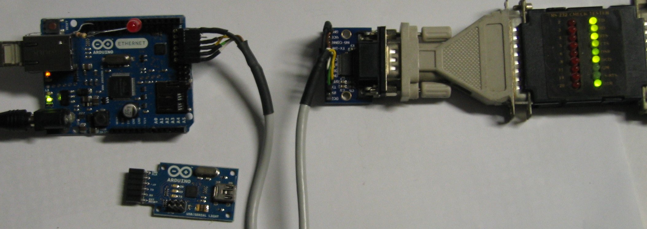

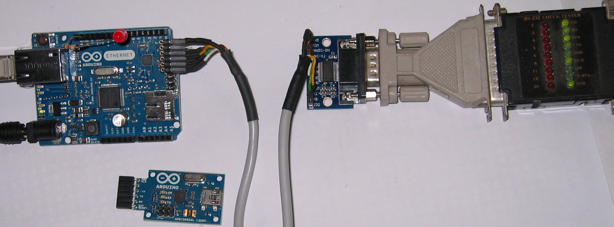

Ciao a tutti
Giusto a livello di informazione
Ho acquistato 2 Arduino Ethernet e dovendo con qualcosa programmarli ho acquistato questa http://arduino.cc/en/Main/USBSerial ed anche questa scheda http://www.robot-italy.com/product_info.php?products_id=832
La seconda scheda l'ho acquistata per avere una interfaccia RS232<->TTL disponibile per eventuali sperimentazioni ma anche per programmare Arduino-Ethernet svincolato dalla USB ( sono un tipo nostalgico affezzionato alla RS232 )
Per farlo ho realizzato un cavetto di raccordo premurandomi di collegare il Pin Reset al Pin DTR come desumibile dagli schemi delle interfacce USB e letto su altri Post
Allego immagini con e senza flash
Atroce delusione :drooling_face: ... non funzia
Mi collego con la schedina USB e carico uno sketch per effetture dei ping ( uso finale della board ) e tutto funziona
Noto pero' che a lampeggiare e' il TX della schedina USB e non l'RX
Questo mi fa venire il sospetto che anche con la RS232 i Pin TX RX si riferiscano pari pari a quelli di Arduino .
A questo punto inverto RX/TX del cavetto e tutto funziona anche con la RS232
A buon rendere
