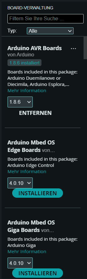

Arduino fehler beim Hochladen
Bei meinem Arduino kommt eine Fehlermeldung beim Hochladen: "exit status 1" Ich habe das richtige Board und den richtigen Port ausgewählt. Was kann ich machen?
Zeigen was du haben.
das ist mein fehler:
Der Sketch verwendet 2196 Bytes (6%) des Programmspeicherplatzes. Das Maximum sind 32256 Bytes.
Globale Variablen verwenden 28 Bytes (1%) des dynamischen Speichers, 2020 Bytes für lokale Variablen verbleiben. Das Maximum sind 2048 Bytes.
avrdude: ser_open(): can't set com-state for "\.\COM7"
Fehlgeschlagenes Hochladen: Hochladefehler: exit status 1
hat es schon mal mit diesem PC, mit diesem Kabel, mit diesem Arduino UNO funktioniert oder ist es das erste mal?
Mach ein Bild vom Gerätemanager: irgendwelche Fragezeichen/Rufzeichen ?
Was für Arduino, welsche IDE
Arduino uno von AZ delivery
Mit dem PC und Kabel hat es schon mal geklappt, aber mit dem arduiono nicht.
Bild vom GERÄTE-MANGER aus deinem Windows (der Boardmanager sagt nichts dazu ...)
Bedeutet ist dein zweites Arduino, dann fehlt dir CH340xx Treiber für USB

ok sorryScreenshot 2024-01-29 084613|690x388
kuss bernhard du hast uns gerettet
Heist es funktioniert?
jaaaaaaaaaaaaaaaaaaaaaaaaaaaaaaaaaaaaaaa danke wir lieben dich kuss kuss
