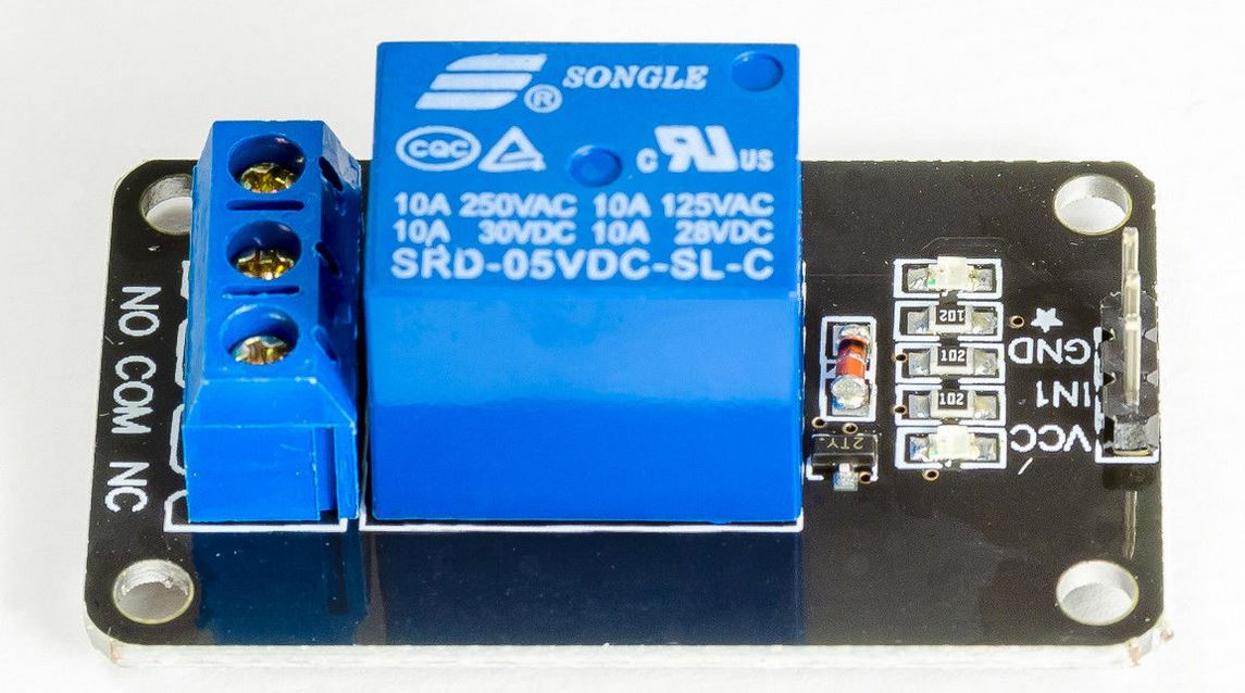

Am Relais ist schon eine Freilaufdiode vorhanden. daher funktioniert es auch mit dem Relais allein.
Auf die Größe (A) der Diode achten. Die muss schon einiges verkraften können.

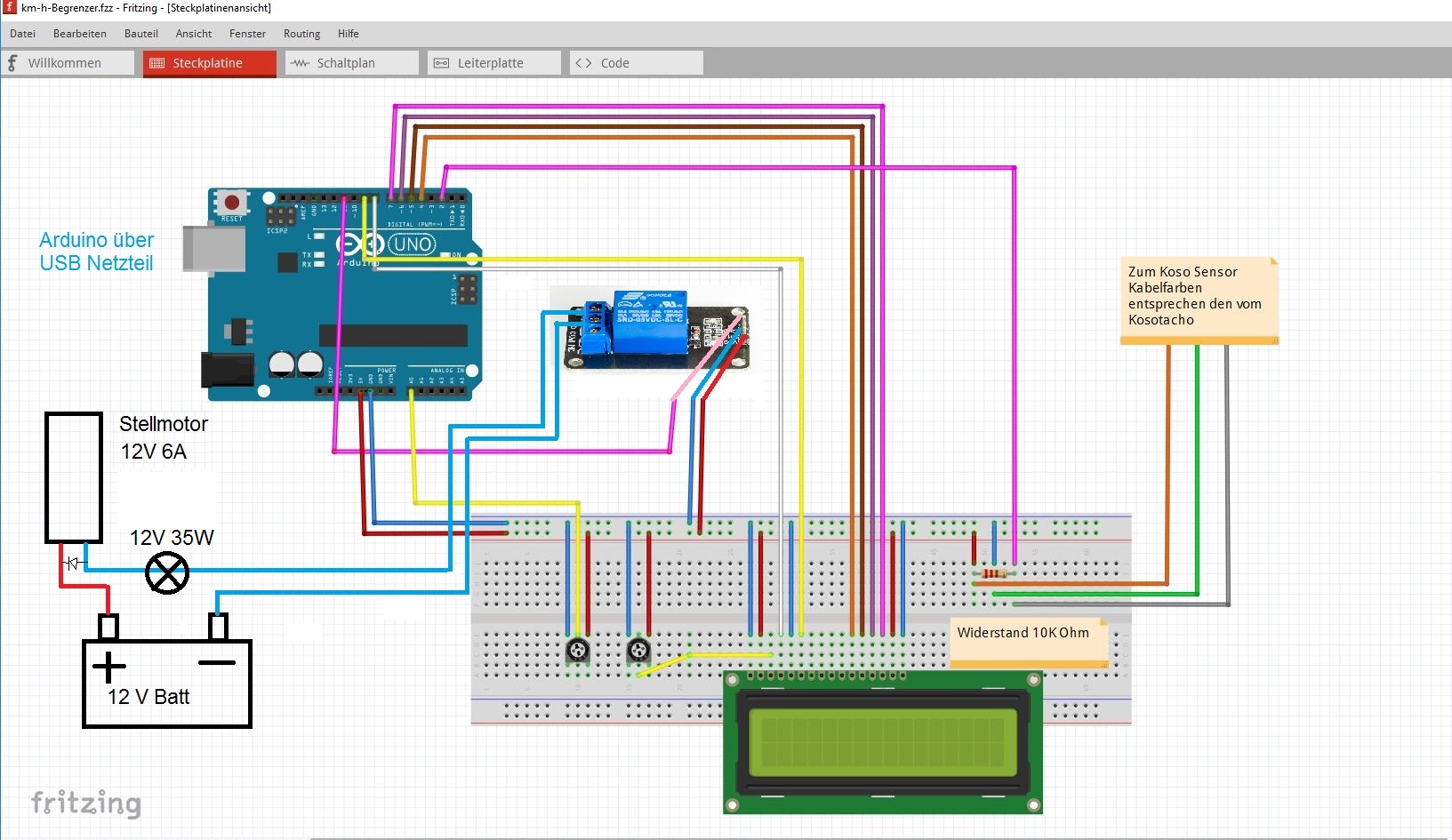

ich verstehe nicht das es keine Probleme gibt wenn ich am Relais (Schließer) nichts anklemme. Das sind doch zwei völlig unabhängige Stromkreise.
Ich habe den Arduino zum testen einen zweiten genommen und ihn mit einem USB Netzteil über 220V Steckdose versorgt.
Und den Stellmotor über eine eigene 12V Batterie nur über den Schließer des Relais schalten lassen.
Kapiere ich nicht :confused: :confused:

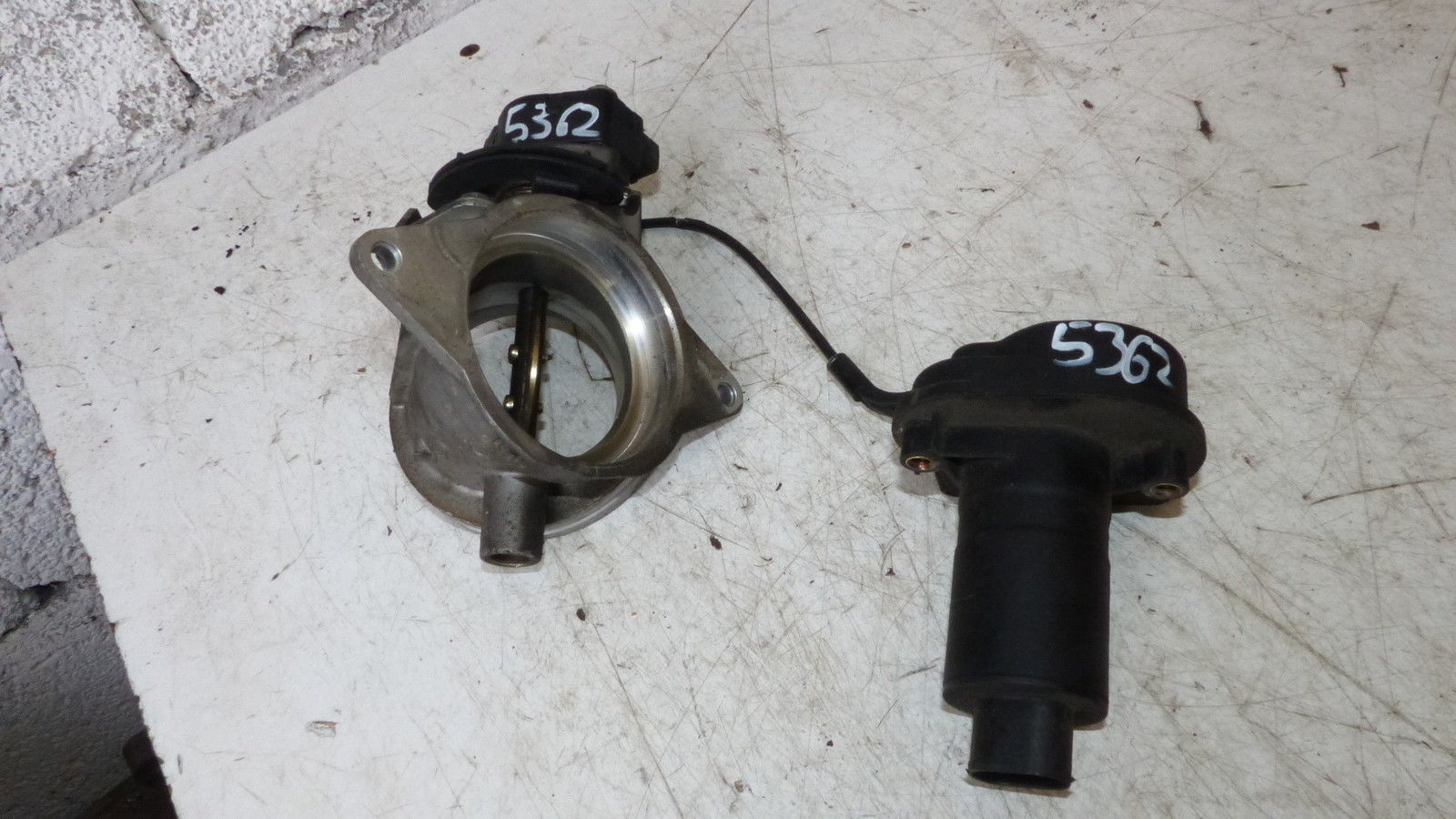

Ein 12V 6A Stellmotor, siehe Anhang. Mit Drosselklappe.

Danke, der Tip mit dem zurückfließen der Spannung hat mich auf eine "Test" Idee gebracht.
Ich habe einfach eine 12V 35Watt Glühlampe in Reihe der Minus-Leitung zum Relais gemacht und es läuft so wie es soll.

Das ist allerdings eine sehr eigenwillige Art der Entstörung.
Damit begrenzt du den Einschaltstrom für den Motor, was in deinem Fall offensichtlich auch hilft.
