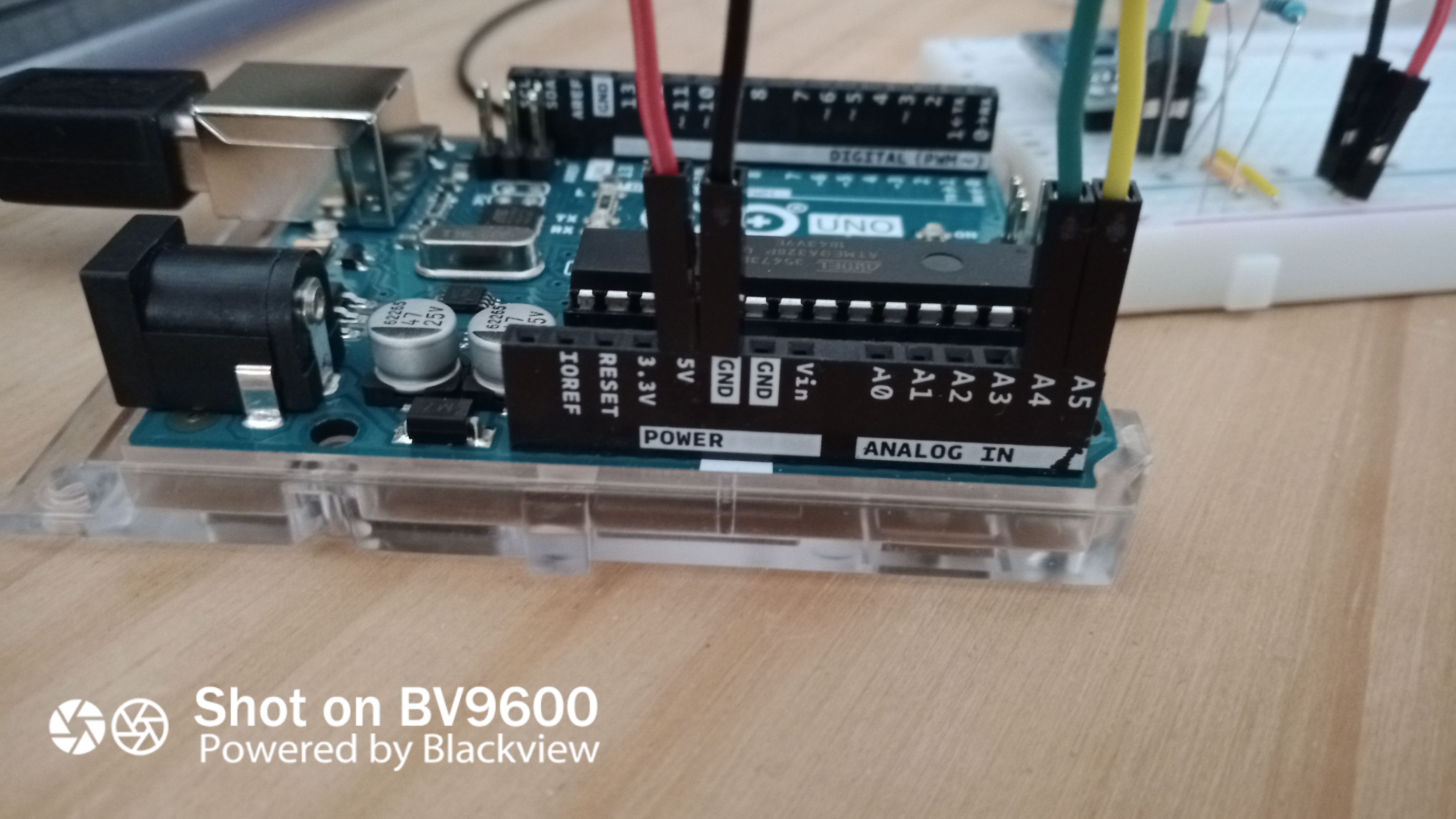

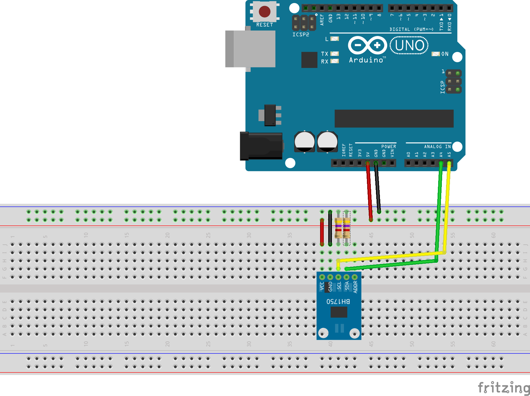

Zeig doch mal ein Foto deines Aufbaus.
So dass alles zu erkennen ist.
Hallo Zusammen,
mal drei Bilder, ich hoffe man kann den Aufbau erkennen :slight_smile:
Die PullUps sind später dazu gekommen. Ohne Erfolg
Du hast die Widerstände im Schaltbild falsch angeschlossen.
Steckbrett ist ok.
HotSystems:
Steckbrett ist ok.
Stimmt war etwas flott unterwegs

An deinen Fotos ist kein auffälliger Fehler zu entdecken.
Das einzige, was ich mir jetzt noch vorstellen kann, dein Sensor ist nicht für 5Volt geeignet.
Poste doch mal einen Link vom Lieferanten.
