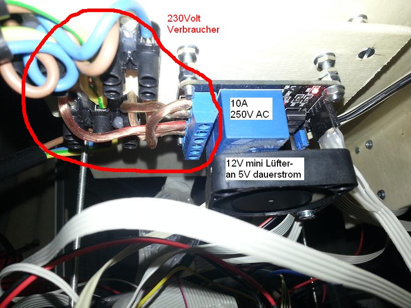

Ist der Lüfter wirklich nötig? Hab bislang nie luftgekühlte Relais in der Größenordnung gesehen :wink:
sschultewolter:
naja, eigentlich nicht, ist aber eine vorsichtsmaßnahme, da ich das auch beim schlafen an habe und ein 2000W heizlüfter dran hängt... ich mag es einfach nicht wenn es fühlbar warm wird, das gibt mir ein schlechts gefühl (auch wenn ich weis, dass es zum teil normal ist)

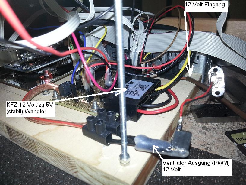

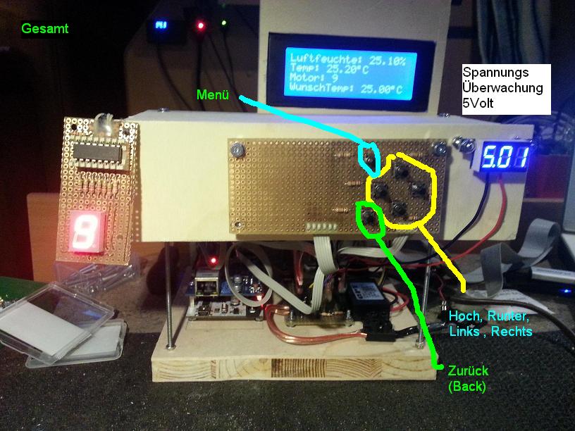

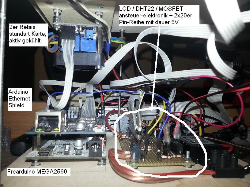

hallo zusammen und frohe weihnachten,
nun habe ich es so gelöst und es klappt so wie ich das möchte. es hat sich herausgestellt, das ich ein paar "systematische fehler" hatte(weil ich es einfach falsch wusste), die nun auch beseitigt sind...:
