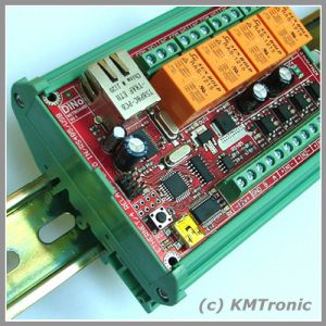

recentemente sulla baia ho scoperto (ma non preso) questi moduli: KMTronic UART Otto Canali Relè BOX, Seriale, 12V
Il negozio offre varie soluzioni: seriale, USB, UART, RS485
Se ho capito bene :blush: con "ogni" software serial su Arduino si possono gestire subito e direttamente 8 relè, evitando di gestire mux
All'apparenza sembra una soluzione più solida e comoda della classica schedina 8 relè nuda da 8 euro, ma non è da barra DIN e non si capisce come e dove fissarla.
Qualcuno l'ha mai vista? grazie
L'interfaccia è davvero interessante, non solo x Arduino.
Un vero peccato che non sia conforme al modulo DIN.
Non tanto per il problema di dove fissarla (magari si trova sempre la soluzione), quanto perchè una volta inserita nel classico centralino e/o quadro, i vari led di stato sarebbero non visibili.
grazie lelebum
ho trovato interessante, per me che non ne so nulla, poter pilotare 8 relè facilmente con 2 pin, senza passare per un 74hc595 per esempio
con un paio di software serial se ne pilotano 16, occupando 4 pin ecc.
