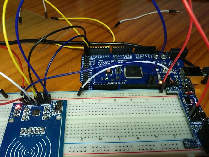

Estoy teniendo un problema al usar este módulo con la placa arduino, el problema es que no lee las tarjetas, he probado de todo lo que se me ha ocurrido y todas las soluciones que he econtrado por internet, cambiado las conexiones y reinstalando el ide de arduino y nada, así que recurro a vosotros.
Tengo instaladas las dos librerias y estoy utilizando un Arduino Mega 2560
Mi código es este:
PINOUT:
RC522 MODULE Uno/Nano MEGA
SDA D10 D9
SCK D13 D52
MOSI D11 D51
MISO D12 D50
IRQ N/A N/A
GND GND GND
RST D9 D8
3.3V 3.3V 3.3V

Aqui os dejo unas imágenes, se agradece cualquier ayuda o crítica.
Muchas Gracias.
