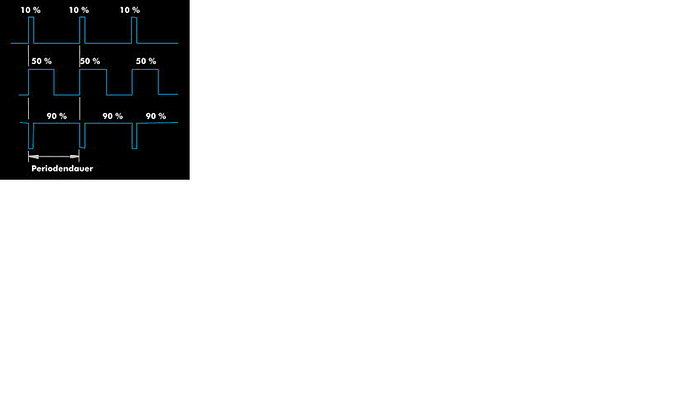

Hallo mal ne kurze dumme Frage wenn ich normal ein PWM an pin 9 von 0-255 ausgeben lasse, wie hoch ist eigendlich die minnimale und maximale Frequenz von den pin 9?

Irgendwie verstehst du nicht ganz wie PWM funktioniert. Die Frequenz (d.h der Abstand zwischen zwei gleichen Flanken) ist konstant. Es ändert sich nur der Tastgrad (d.h. das Verhältnis aus High und Low Zeit).
Und wenn du analogRead() so auf analogWrite() umsetzten willst, musst du den Wert durch 4 teilen
wie hoch ist die maximale frequenz ?
Genauso hoch, wie die minimale!
Genau 490Hz.
(solange du die Frequenz nicht änderst)
Denke auch der Fragesteller meint nicht die max. Frequenz.
Die Frequenz bleibt beim Ändern des PWM Wertes gleich.
