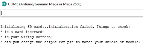

Die Uhr funktioniert über I2C und läuft, die SD Karte wird beim Initialisieren nicht erkannt.

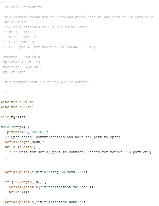

Ein Bild der Verkabelung der SD Karte, der Fehlermeldung und des Programmes ist angehängt.

Warum gibst Du Texte als Bild an?
Setze Deinen Code bitte in Codetags (</>-Button oben links im Forumseditor oder [code] davor und [/code] dahinter ohne *).

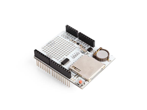

Link von Velleman:

Und wo bleibt der lesbare Sketch?
Gruß Tommy
Der Sketch ist im Bild lesbar... das ist Standard 'C'... sollte man lesen können!
Ich glaube Tommy meinte einen kompletten, kompilierbaren Sketch, den sich die Helfer nicht von einem Bild abtippen müssen.
berndurb:
Muss man aber nicht. Wie schon richtig gesagt, das wird keiner abtippen und damit sieht es knapp mit Hilfe aus, aber wie Du willst.
Gruß Tommy
Edit: Außerdem kann diese Fehlermeldung nie mit dem Sketch im Bild erzeugt worden sein!
Hi
Kopiert von verlinkter Seite:
Funktioniert mit Arduino UNO, Duemilanove, Diecimila, Leonardo oder ADK/Mega R3 oder höher. ADK/Mega R2 oder niedriger werden nicht unterstützt.
Dein Shield ist kompatibel zum UNO, und definitiv nicht zum Mega - steht dort aber auch.

Alleine aufgrund des anderen 'Platz' der SPI-Pins, KANN Das nicht klappen

Das Shield ist für einen UNO bestimmt.
Der Mega hat die Pins an einem andere Ort
Wie in der 2. Tabelle auf SPI - Arduino Reference
Connections
The following table display on which pins the SPI lines are broken out on the different Arduino boards:
Arduino / Genuino Board MOSI MISO SCK SS Level
Uno or Duemilanove 11 12 13 10 5V (Shield VMA202)
Mega1280 or Mega2560 51 50 52 53 5V
also 11 mit 51
12 mit 50
13 mit 52
SS: 10 mit dem Pin das Du am Mega aussuchst und im Sketch als SS bzw Enable definierst.
