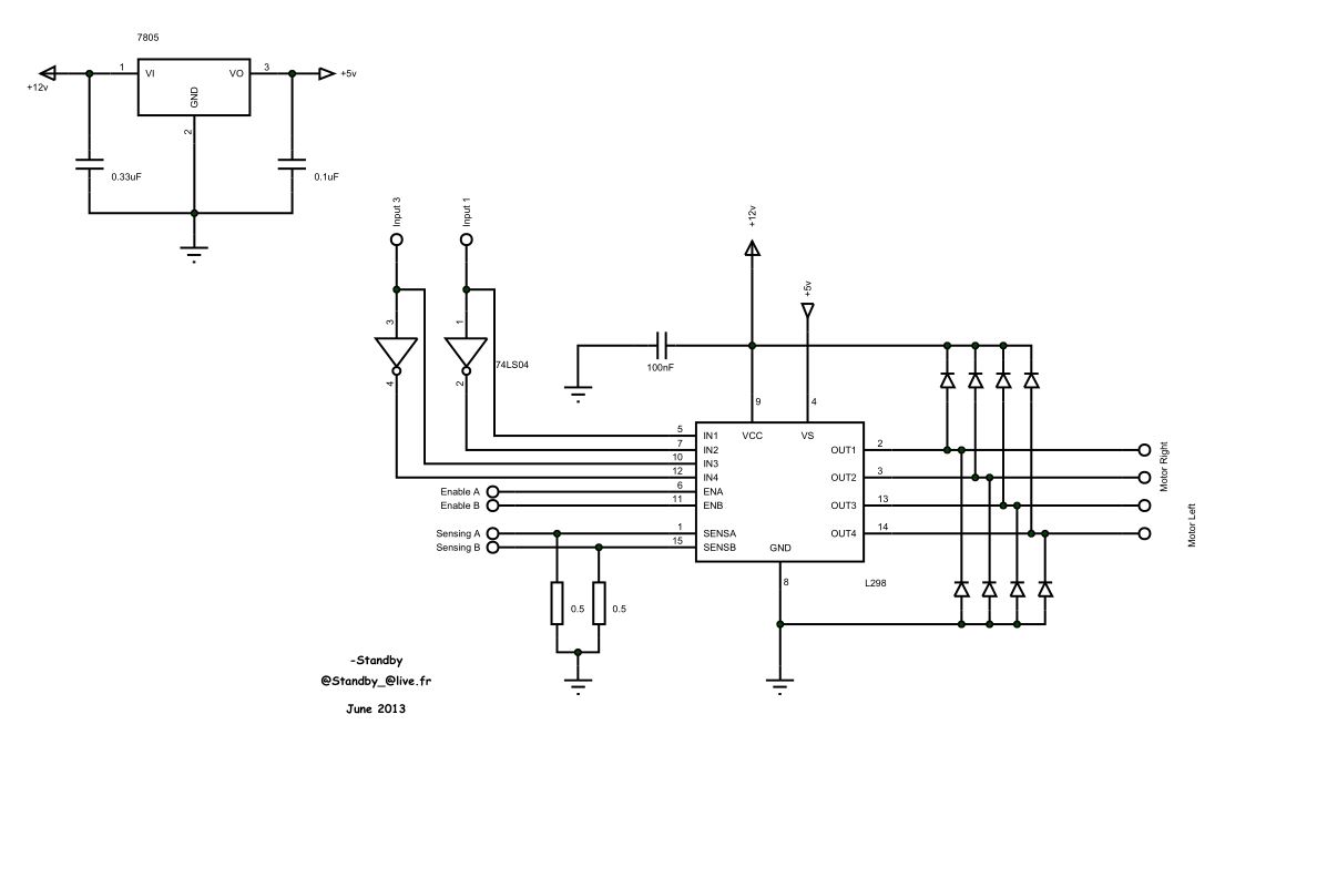

Bonsoir.
Si cela peut t'aider :
Par contre j'aimerais avoir un peut plus d'information sur le contrôle des rails, il y a peut être une alternative.

Merci, mais je connais bien le L298N.
Ce que je me demande, c'est si le PWM généré par le TLC5940 convient pour contrôler des L298N....

En théorie le TLC5940 peut générer du PWM pour le L298N tant qu'il y a compatibilité des signaux, en pratique il faut voir.
Mais ce n'est pas le seul composant capable de le faire il y a aussi le PCA9685 qui fonctionne en I2C, un point important à prendre en compte.
