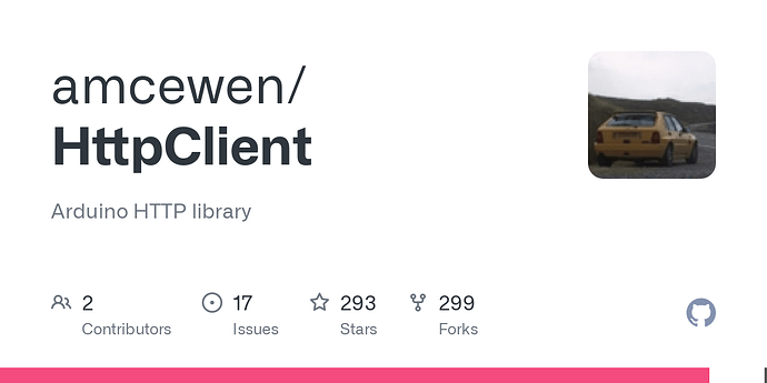

Les problèmes de compilation viennent de la bibliothèque HttpClient : laquelle as-tu utilisé ? Comment l'as-tu installée ou bien où l'as-tu trouvée ?
A priori, je pense que c'est celle-ci :
Pour l'installer (après effacement de l'ancienne), voir les instructions dans le lien.
je viens de mettre celle-ci, mais il donne toujours la même erreur
Exactement les mêmes erreurs? C'est étonnant. As-tu bien effacé l'ancienne version ?
