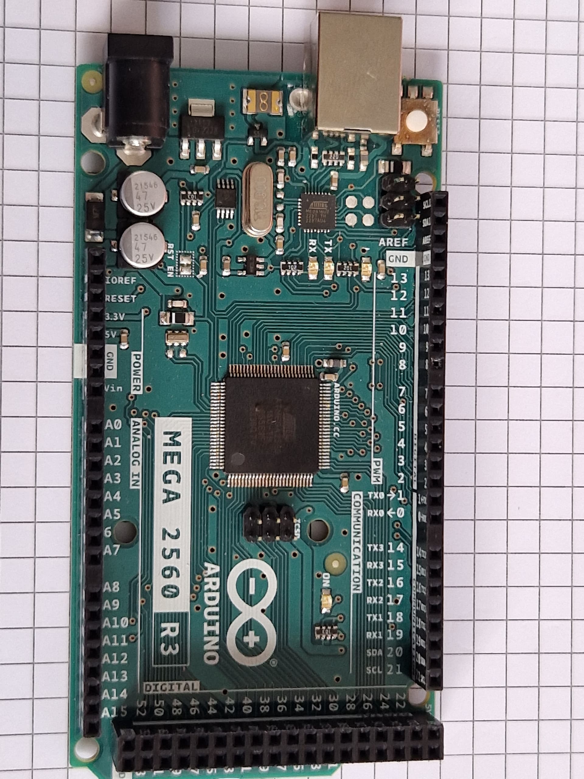

Arduino Mega2560 R3 cramée en pilotant servomoteur avec GUI

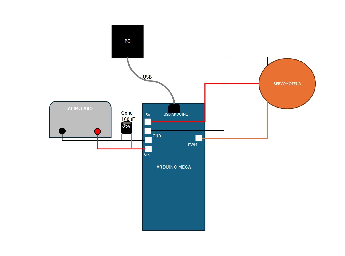

Salut à tous, j'ai acheté depuis peu une carte Arduino Mega 2560 R3 pour du prototypage. Je souhaite piloter un servomoteur à l'aide d'un GUI sur ordinateur. J'ai réussi ce projet, cependant lors de la phase de tests, après une dizaine de tests réussis, le servomoteur s'est emballé, a rejoint la position max: 180° et pouf de la fumée s'est échappée de ma carte: cramée. Je n'ai pas grande idée de pourquoi la carte a cramé et j'aimerais avoir vos avis et conseils svp.
Bon je travaille avec ce que j'ai sous la main alors voici le matériel utilisé:
un ServoMoteur ReadyToSky TD8325MG qui prend 4.8V-6.8V: https://fr.aliexpress.com/item/32298149426.html
La carte arduino Mega R3, reliée via USB au port Série du PC pour la communication avec le logiciel de commande que j'ai réalisé.
Et pour alimenter le tout... une alim de labo réglée sur environs 11.8V à 0.2 A
Le circuit est branché comme suit :
Schema servomotor controle.pdf (28,2 Ko)

Voilà, j'espère que vous pourrez m'éclairer un peu. A noter, que l'alimentation est d'abord branchée sur une breadboard pour lier le condo. de découplage.
Je travaille dans un environnment avec de l'huile et j'ai découvert en revenant que pas maldh'uile avait coulé sous la breadboard (sous la partie alimentation). Cela a peut-être courtcircuité l'alim mais le condensateur semble intact.
Au plaisir de vous lire car j'ai peut-être fait une erreur bête qui m'échappe ou ai négligé une caractéristique de la carte ou du moteur et je ne compte pas cramer la future remplaçante de feu celle-ci.

comment est alimenté le servo?
Bonjour,
le servo est alimenté via le port 5V de l'Arduino. Et l'Arduino est alimentée en environs 12v sur la pin Vin afin d'avoir la puissance nécessaire à la commande du servo.
Il est fort probable que le régulateur de la Mega n'a pas supporté d'alimenter le servo et il a probablement rendu l'âme.
C'est un srvo costaud. Les infos sur le servo sont:
Courant de ralenti: 4.8V/470mA 6.0V /650mA
Courant de charge: 4.8V/750mA 6.0V /950mA
donc en partant de 12V pour faire du 5V, il y a 7V aux bornes du régulateur, en admettant même que tu ais fait fonctionner le servo sans charge, la puissance dissipée dans le régulateur tourne autour de 5W. La carte n'est pas dimensionné pour dissiper une telle puissance.

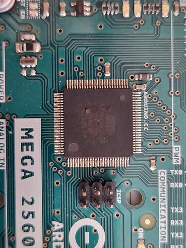

As-tu essayé de faire fonctionner la carte sans le servo en l'alimentant par le port USB, ou avec un 5V de bonne qualité directement par la broche 5V de la carte?
EDIT: tu pourrais faire un photo bien nette du coté de l'alimentation (cette partie là)
La cause de ton problème est très certainement ce que t'a dit "fdufnews". La manip qu'il te propose est judicieuse : si ton Mega 2560 fonctionne dans ces conditions, c'est que ce n'est que le régulateur qui mort. Si tu es bon bricoleur, tu devrais pouvoir le changer. Voire même le remplacer par un régulateur plus puissant que tu mettrais hors de la carte sur un petit radiateur.

Merci pour vos réponses à @ChPr et toi, cela pourrait expliquer que la carte ait cramé lors d'un test de maintien en position durant 1 minute ou 2. Voici une photo de la partie alim, et une de l'ensemble de la carte qui je pense vous indiquera aussi que même en changeant les régulateurs la carte est cuite ^^ mais sans cela j'aurais bien tenté la manip, merci du tuyau!
Partie Alim:
Carte et microprocesseur :
Le orobléme est que dans ces conditions, l'alimentation dite de labo est 1 alim 0,2A
Qu'est ce qui se passe si on tire plus de 0,2A?
Sur 1 vraie alim de Labo, si on limite I à 0,2A, c'est Vin qui s'écroule.
V usb prend le relais
On ne tire plus de courant sur Vin
Vin remonte
Vin prend le relais sur V usb
On tire du courant sur Vin qui s'écroule,
Un truc de ce genre non?
C'est pas terrible terrible.
En tout cas, il faut une alim de labo capable de fournir du courant pour le servo moteur ET pour l'Arduino, donc plus que 0,2A.
Ensuite, il vaudrait mieux alimenter le servo avec sa propre alim 5V prise par exemple sur l'alimentation de labo, et de bonne puissance (5V/750mA au mini)
Au fait, c'est quoi ces boursouflures?
Merci pour ta réponse. Ces boursoufflures c'est mon microprocesseur qui a cramé :melting_face: . La carte est foutue, je vais en commander une nouvelle mais tant que je ne suis pas sûr de ne pas la cramer je vais éviter de la brancher. Au début je n'alimentais que le moteur en puissance et la carte en 5V via USB. La carte envoyait simplement le signal impulsion au moteur. Cependant les mouvements de mon servomoteur étaient très saccadés et moyens. C'est pour cela que j'ai fini par alimenter la carte via Vin et le servomoteur directement depuis le 5V de la carte. Ne possédant pas le câble d'alimentation jack, j'ai dû procéder à partir de mon alim de labo, une basetech BT-305.
Bizarre que ce soit le microprocesseur qui crame alors que sa charge est faible (signal de commande du servo). N'aurais-tu pas inversé les deux fils de 5V et commande du servo ?
En tous cas veilles-y au prochain branchement.
Cordialement.
Pierre.
Si le régulateur crame et que pas de chance il se mette en court-circuit on retrouve 12V sur toute la carte.

Le branchement était bon. Je commandais le servo depuis un quelques minutes déjà pour des tests en envoyant sa commande d'angle depuis le PC. Je n'avais pas identifié de pb. Je me suis penché sur mes codes et mon branchement ce matin, et ai modifié quelques trucs en m'inspirant de vos réponses. J'ai pu piloter le servo à l'aide d'une Arduino Nano, et sans la faire cramer YOUPI!
J'ai modifié la manière d'alimenter la carte et le servo moteur, en repartant sur mon idée de base: une alim en puissance pour le servomoteur uniquement avec une limite en courant plus élevée: je sors du 5.5V limité à 0.81 A.
La carte est alimentée et communique avec le PC via USB.
Dans le code Arduino, j'ai modifié mes états Init. et RunServo en ajoutant une condition pour écrire une seule fois la commande au moteur. Ainsi, plus de boucle sur une génération de signal.
Je pense au final que c'est la combinaison de toutes ces imprécisions de ma part qui m'a mené à cramer la Mega.
