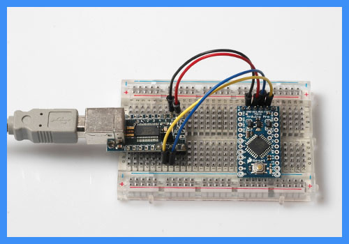

  3. USB-Board: der Mini hat lediglich eine serielle Schnittstelle - um mit ihm über USB zu quatschen brauchst du ein sogenanntes FTDI-Breakout oder mindestens ein TTL-Kabel. Das breakout muss nicht angelötet werden, du kannst es auch mit stiften und sockeln befestigen, um es bei einem anderen Projekt wieder zu verwenden.
Wenn du einen Arduino mit USB-Schnittstelle suchst und es dir auf die Größe ankommt, würde ich dir zum Nano raten. Der hat den FTDI gleich eingebaut und kostet ds selbe wie der Mini. Auch der Größenunterschied ist zu vernachlässigen.
Wenn du den Pro mini kaufst, brauchst du nur Einmal das USB-Dings. Und zwar, um den zu programmieren.
Hast du mehrere Projekte, brauchst du dazu EIN USB-Bracket, und eben so viele Arduinos wie wie du Projekte hast .

Das Breakout von Watterott z.B. hat an der Unterseite einen Jumper um die Betriebsspannung einzustellen.
Eine USB-Schnittestelle muss am letztendlich Gerät nicht mehr vorhanden sein, ich will ihn nur bequem programmieren können... Du schreibst "mit Stiften und Sockeln" Es sind ja aber auf dem Mini keine Sockel vorhanden!?!
Aber man kann einen anlöten :wink:

Bleibt jetzt nur die Stift-Sockel-Sache, da bin ich noch nicht völlig weise. Dass ich das Board anlöten kann ist schon klar, aber ich WILL es ja nach Möglichkeit nicht. Ich will ja, dass ich das Programm aufspiele und dann das Board ohne USB einbaue.
Und da fällt mir jetzt gleich noch eine Frage ein: Wenn es so ist, dass das USB-Board auf den Mini gesteckt oder gelötet wird, dann sind damit ja vermutlich einige Pins des Mini für das USB-Board in Gebrauch. Heißt das, dass ich die frei machen muss, um das USB-Board aufzusetzen? Ist es so gedacht, dass man an einem "großen" Arduino entwickelt und dann, wenn alles getestet ist, das auf den Mini aufspielt?

Beim breakoutboard werden nicht die Ein- / Ausgänge des Arduino benutzt, sondern die Kommunikationspins an der Seite. da kannst du dir ne stiftleiste hinlöten oder eben ne sockelleiste :wink:
hier mal ein Bild, dass ich im Internet gefunden hab.
Quelle: Physical Computing AUSTRIA
EDIT:
auch der entsprechende Blog der das Bild zur Verfügung gestellt hat erklärt dir das sehr schön:
Link

Es werden sehr wohl Pins benutzt; Pin0 und Pin1 sind für den internen UART ( serielle Schnittstelle) reserviert. Sie sind nur am Arduino Mini / Mini PRO 2 mal herausgeführt. Falls Du einen Sketch hochladen willst, muß die Schaltung, die an diesen beiden Pins hängt, die Übertragung nicht stören oder die Pins frei sein.

Wie schon gesagt, nicht ganz. Pin 0 und 1 braucht es für die serielle Übertragung zum USB-Breakout. Wenn Du die blockierst, bekommst Du keinen Upload zustande.
