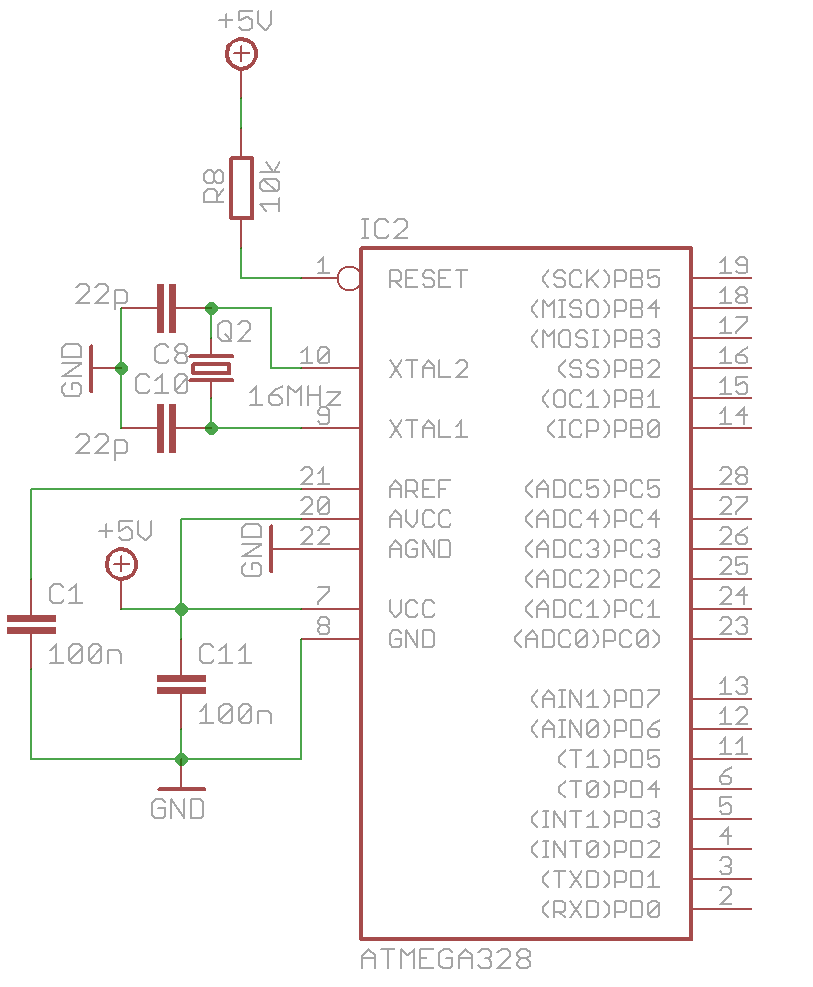

Ciao a tutti, volevo fare un arduino minimale su una breadboard, dopo aver programmato il processore e mi chiedevo se così è giusto lo schema:
Metterei un condensatore da 10uF tra + e - della batteria e uno da 0.1uF tra VCC e GND accanto al micro, ARef deve essere inoltre collegato anche se non si usa l'ADC.
Ti serve la resistenza da 1K tra il pin uno e i +5V sennò il micro non partirà mai ![]()
Casomai va collegato il pin 20 (AVCC) a Vcc ed il pin 22 (GND) a massa. ARef non è indispensabile collegarlo se non si usa l'ADC ma AVCC e GND sì.

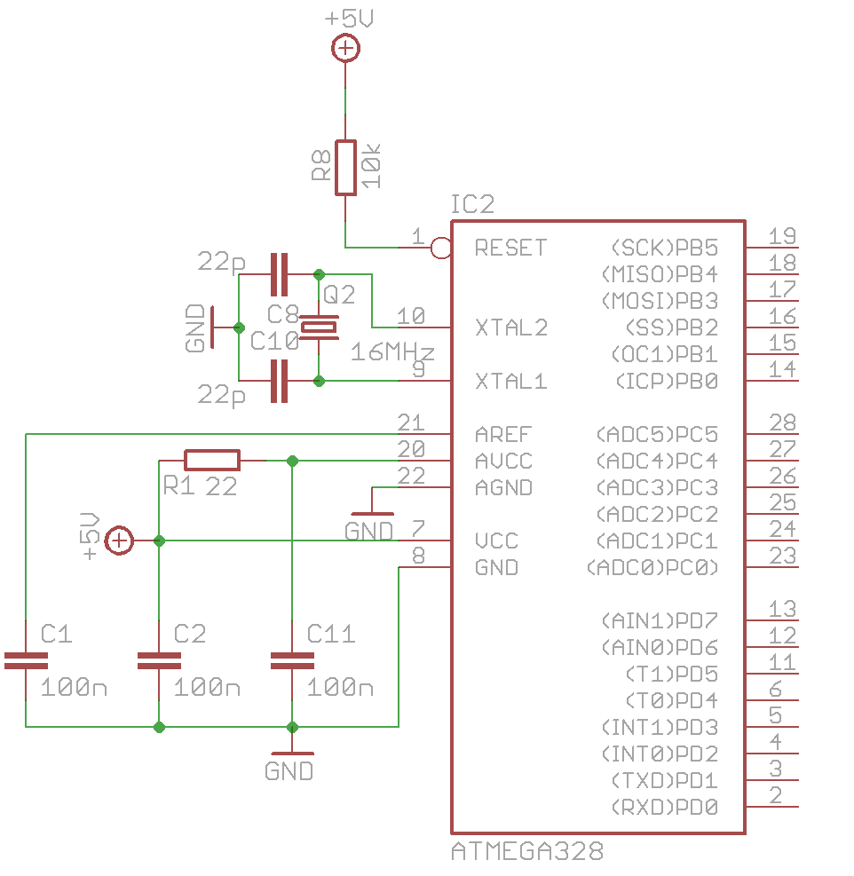

Sarebbe buona norma collegare Aref a GND tramite un condensatore da 100 nF sempre e comunque, ancora meglio portare Vdd a Avcc tramite una resistenza da 22 ohm e collegare Avcc a GND tramite un condensatore da 100 nf, questi accorgimenti migliorano notevolmente la stabilità e la precisione del ADC.
Spero non sia necessario rimarcare ulteriormente che tutti i condensatori di disaccoppiamento devono trovarsi a ridosso del case e devono essere collegati ai relativi pin nel modo più breve possibile.

ARef non è indispensabile collegarlo se non si usa l'ADC ma AVCC e GND sì.Sarebbe buona norma collegare Aref a GND tramite un condensatore da 100 nF sempre e comunque, ancora meglio portare Vdd a Avcc tramite una resistenza da 22 ohm e collegare Avcc a GND tramite un condensatore da 100 nf, questi accorgimenti migliorano notevolmente la stabilità e la precisione del ADC.
Ciao, scusa Astrobeed stavo provando a fare uno schema da postare qui seguendo le tue indicazioni ma entro in confusione sulla parte dell'avcc.
Allora nello schema io collego:
pin 1 [Reset] ad una resistenza da 10K e quindi a Vcc (+5v)
pin 7 [Vcc] condensatore da 100nF da qui a Vcc (+5v)
pin 8 [GND] a GND
pin 9 e 10 al quarzo da 16Mhz , poi vado a due condensatori da 22pF e da qui a GND
pin 20 [AVCC] a un condensatore da 100nF da qui a Vcc (+5v)
pin 22 [AGND] a GND
detto questo non capisco perchè indichi di portare Vdd a AVcc con una resistenza e da qui a GND con un condensatore su AVcc non deve esserci l'alimentazione e non la massa? Scusa la domanda magari banale ma non riesco a capire come tradurre le indicazioni in schema

Questo è lo schema minimale per far funzionare Arduino senza disaccoppiamento per Avcc, utile ma non indispensabile, dipende da quanta precisione e stabilità sono richieste per le misure con l'ADC.

Versione con disaccoppiamento di Avcc, poi ci sarebbe da fare un discorso per la separazione tra GND e AGND, ma ve lo risparmio ![]()
Se vuoi fare tutto per benino, usa lo schema postato da astrobeed (che è meglio dell'originale
