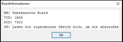

Moin,
ich habe schon einige andere Posts hier gesehen, die sich mit dem Thema auseinandergesetzt haben, aber irgendwie haben mir die alle nicht weitergeholfen.
Ich habe mir einen Arduino Nano Clone gekauft. Dachte zu dem Zeitpunkt, dass der sich genauso programmieren lässt wie alle anderen Arduinos, einfach anschließen, Treiber automatisch installieren lassen, IDE nutzen und los gehts. Wie ich herausgefunden habe, ist bei den Clones in der Regel ein anderer Chip verbaut, nämlich der "CH340". Ich habe den Treiber von der offiziellen Website heruntergeladen und installiert, aber es funktioniert trotzdem nicht.
Hier der Fehler:
avrdude: ser_open(): can't open device "\\.\COM3": Das System kann die angegebene Datei nicht finden.
Ich hab in der IDE das richtige Board (Arduino Nano) ausgewählt. Als Port habe ich nichts ausgewählt. Ich könnte COM4 auswählen, aber dann lädt sich die IDE beim hochladen tod. Meinen Arduino Uno Clone lässt sich ganz einfach plug&play programmieren. Dort wird als Port auch COM3 verwendet.
Weiß jemand von euch, was das Problem ist und wie ich es beheben kann?

Dann kann es schonmal prinzipiell nicht funktionieren. Du musst auf jeden Fall den richtigen Port auswählen. Hast Du mal im Gerätemanager geschaut, ob da der Nano als Com-Device erscheint? z.B. als
USB-SERIAL CH340 (COM18)( die COM.Nr. ist bei dir natürlich anders )
Wenn Du in der IDE ( bei richtig angewähltem Port ) 'Boardinformationen holen' auswählst, muss dieses erscheinen:
Wenn das alles nicht klappt, ist der Treiber nicht richtig installiert.

Doch das klappt alles. Der Nano ist im GM mit COM5 eingetragen.
Dann musst Du in der IDE auch COM5 auswählen und den Hinweis von Uwe beachten. Meines Wissens verwenden die Clone alle immer noch den alten Bootloader.
Setze in der IDE das Häkchen bei Voreinstellungen->Ausführliche Ausgabe während .. Hochladen. Und dann poste mal was da passiert.

Das ist ziemlich sicher falsch. Gibt es keine Auswahl mit ATmega 328?

Warum wählst Du ATmega168 aus, und nicht ATmega368P(old Bootloader) ? Der 168 ist die wesentlich unwahrscheinlichere Variante. Ausserdem kannst Du mal ein Lupe nehmen, und schauen was auf dem Chp draufsteht. Da muss man nicht raten.
Die Ausgaben deuten darauf hin, dass der falsche Bootloader verwendet wird ( die Baudrate stimmt nicht ). Das liegt am falsch eingestellten Prozessor. Der lädt sich auch nicht tot, der lädt garnicht, weil keine Verbindung zustande kommt.

Blinkt die L-LED wenn Du den NANO am PC anschließt?
Blinken die TX/RX LED mal Kurz wenn du den Sketch drauflädst oder gar nicht?
Hast Du es mit einem anderen USB-Kabel versucht?
Grüße Uwe

Beim anschließen des Nanos an den PC leuchet die L-LED einmal kurz auf.
Beim neuen Bootloader blinkt oder leuchtet keine LED, außer halt die PWR LED.
Die Fehlermeldung dazu hatte ich ja schon weiter oben gepostet. Das war die, wo der Nano es immer wieder versucht.
Beim alten Bootloader blinkt hin und wieder die L-LED und die RX und TX LEDs leuchten bzw. blinken ganz schnell. Bis dann diese Fehlermeldung kommt:

Lies mal die letzte Zeile - avrdude meldet, dass alles okay ist. Lade doch mal den „Datei/Beispiele/.../blink“-Sketch hoch.
