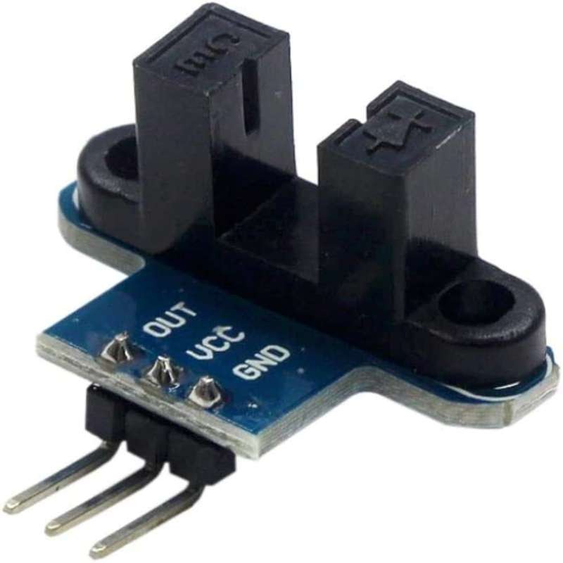

Sto pensando appunto ad altri sistemi.
Mi consigli uno di questi "a forcella", che va utilizzato con un disco forato, oppure un sensore induttivo con un magnete?

Quello dell'immagine sembra un Sick PNP-NO.
In linea generale, usare un optoisolatore è una scelta più "professionale" e che consente una maggiore flessibilità.
