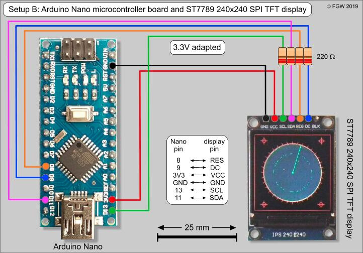

Bonjour
au vu du truc j'ai pas vérifié plus loin
il semblerait que ce soit un afficheur i2C et sur nano c'est A4 A5 le bus i2c si je fais pas d'erreur.
PS vérifier aussi que l'afficheur c'est bien du 3.3V en alim.
si c'est le cas le nano sort 5V sur les E/S .. pas good pas good
mort de rire le bout de notice sur alie ..
Générateur d'ozone d'éo Adaptateur ymbol Description
1 Générateur d'ozone Rond G
2 Générateur d'ozone Power 3.3V
3 Générateur d'ozone Goupille d'horloge matérielle.
4 Générateur d'ozone Saisie de données matérielles
5 Générateur d'ozone Goupille eset galvanisée d'alliage d'aluminium
Vérifiez que sa broche est entrée de signal de réinitialisation. Wlorsque la broche est basse, l'initialisation de la puce est
Exécuté. Maintenez eep cette goupille tirer haut pendant le fonctionnement normal.
6 Générateur d'ozone Onata/Command onontrol
7 Générateur d'ozone Sélection des épaules de hanche réglables
8 Générateur d'ozone Goupille de contrôle imperméable
a priori on retrouve souvent ce cablage
donc ce que j'ai dis plus haut semble obsolète et ou faux
sauf que
les entrées ne supportant que 3.3 v
une adaptation étonnante avec résistances série .. je m'attendais a un pont diviseur.
Voila qui est mieux
