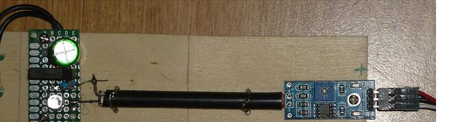

Mon dispositif d'isolement :
A droite le récepteur avec LDR et la liaison arduino
A gauche le signal issu du secteur par un petit transfo 220/12V un pont de diodes un condensateur de 100 µF une résistance de 3,3K et une diode.
Au centre un petit morceau de tube PVC noir destiné normalement au goute à goute de mes géraniums.
Serge .D

Je crois que Kamil voulait parler de l'isolation de ton montage.
Laisser du 230V nu est dangereux encore plus si celui-ci est monter sur un panneau en bois qui absorbe l'humidité et donc réduit la résistance du bois.

pepe:
Bonjour
Il faut chercher à prévoir le chemin emprunté par la foudre, non pas tant pour l'empêcher de passer, mais pour la canaliser ou pour écarter les éléments à protéger de son passage.
Ainsi, sur le montage de ta photo, la foudre pourrait passer par les fibres du bois ou bien autour du tube en PVC.
De plus, quand on parle de « terre », on désigne un point suffisamment éloigné de la zone concernée par le choc de foudre, et non pas juste un conducteur relié localement à la terre, lequel pourrait se retrouver à un potentiel électrique très élevé durant l'impact, constituant ainsi une source de charges ou de rayonnement électromagnétique dangereuse pour les équipements situés à proximité.
Un bon moyen de limiter le risque de voir la foudre « sauter » de ton émetteur à ton récepteur serait :
  • de placer la sortie du câble à proximité immédiate d'un conducteur relié à la terre (ou mieux, brancher un éclateur ou une varistance entre ce câble et ce conducteur de terre) afin de privilégier le canal emprunté par le courant,
  • de monter mécaniquement et électriquement le récepteur et le montage qui y est connecté de sorte à maximiser la distance que devraient parcourir les charges électriques dans les conducteurs, dans l'air et le long des surfaces isolantes entre l'émetteur et le récepteur, et éviter que le courant qui serait susceptible de s'établir passe par des composants sensibles du montage.
Je suis bien conscient que je devrais utiliser un support meilleur que cette "planchette basique" .... peut-être du plexiglass ébonite ou autre. Assez facile à envisager.

-Standby:
Non, je parlais bien de l'isolation entre la partie secteur et la partie électronique. Avec une distance de 10 cm, ça enfonce tous les optocoupleurs du marché au point de vue tension de claquage.
Mais c'est vrai que ce serait meilleur si les cartes n'étaient pas en contact avec le bois.
Isolation électrique :
Quoi que tu fasse tu aura de l'humidité qui sera un bon conducteur pour les surtensions.
Comme tu ne pourra pas la supprimer autant rendre sa présence inoffensive.
Je te conseille d'acheter une bombe de vernis de "tropicalisation" et d'en vaporiser une ou deux couche sur l'assemblage terminé.
Liaison optique :
Tu auras du mal à trouver des émetteurs et récepteur à prix "convenable".
Les connecteurs et l'assemblage d'une diode dans le connecteur c'est de la mécanique.
La mécanique n'est pas simplement automatisable donc c'est cher.
Problème supplémentaire l'audio utilise du visible (600 nm), sans doute pour des raison de sécurité, mais les diodes de réception ont leur maximum de sensibilité autour de 800/900 nm.
Conséquence tu perds en rendement.
Tu n'as pas à avoir à rougir de ta réalisation, question prix de revient elle est imbatable et elle fait ce qu'on lui demande de faire.
Je te propose des voies d'amélioration.
Pour quelques centimes d'€ tu peux trouver des diodes d'émission et de réception centrées toutes les deux sur 900 nm ---> rendement de transmission maximal.
Elle sont en boîtier cylindrique de 5 mm de diamètre ---> c'est normalisé.
Il suffit de trouver un tube (noir de préférence) de diamètre interne 5 mm pour les relier.
Éventuellement de la gaine thermorétractable sur une courte distance pourra faire l'affaire..
Autre solution un bloc d'alu percé avec un foret de 5mm.
Plus les deux diodes seront proches meilleur sera le couplage.
Et n'oublie pas le vernis de tropicalisation une fois tout assemblé.
