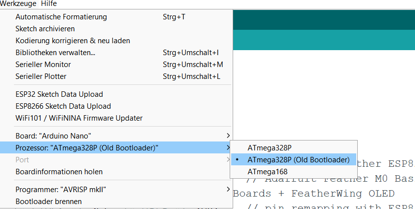

Den NANO gibt es in 3 Versionen
328 neuer Bootloader
328 alter Bootloader
168
Probiere mal alle aus.
Außerdem gibt es den NANO mit dem FT232 und dem CH340 USB Adabter. Der entsprechende Treiber muß installiert sein wobei beim CH340 man das manuell machen muß.

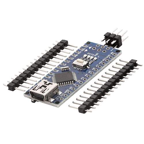

Der Nano, hier aus der Rechnung: AZ-Nano V3-Board Atmega328 CH340 fertig
verlötete, verbesserte Version mit USB Kabel

USB-Serial (CH340) Com-4
Steht in meinen Gerätemanager. Den stelle ich in der IDE ein, und OLD-Bootloader und das wars. Bei Windows.
