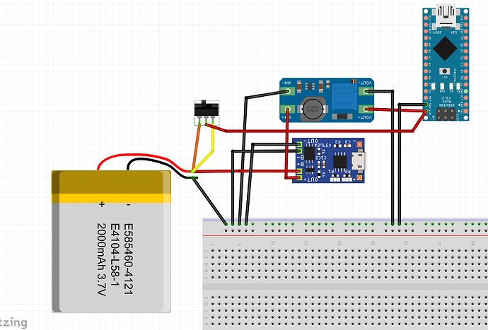

Hey,
Ich bin ziemlicher Anfänger.
Ich habe einen Arduino Nano und möchte ihn mit einem Lipo 3,7V betreiben. Ich habe dafür einen Laderegler und ein step up Modul, was die Spannung auf 5V bringt. Ich möchte mit einem Schalter 2 Wege, aber 3 Pins, einfach die Stromzufuhr trennen, sodass der Nano nicht mehr mit Strom versorgt wird, der Akku soll aber jederzeit geladen werden können.
Würde das so funktionieren?

Da die beiden äußeren Schalter-Anschlüsse (rot+gelb) verbunden sind, ist der Schalter wirkungslos.
Du willst doch eher den StepUp ausschalten oder?
Gruß Tommy

Danke für die schnelle Antwort. Der step up Wandler sollte ja immer die 5V liefern, ist es dann so dass wenn der ausgeschaltet wird gar kein Strom mehr durchkommt?
Der Schalter soll nur als An/Aus Schalter für den Nano dienen. Eigentlich sollte dann nichts mehr Strom ziehen und nur der Akku aufgeladen werden können.
Wie soll der StepUp Wandler 5V liefern, wenn er von der Spannungsquelle getrennt ist?
Wenn der Wandler abgeklemmt ist, ist der Arduino auch aus und der Wandler kann auch keinen Strom mehr verbrauchen.
Doch, der StepUp-Wandler.
Gruß Tommy
Okay und wie muss dann der Schalter angeschlossen werden?
Zwischen Out + vom Laderegler und Vin vom Stepupwandler
Das ist ein reiner Lader.
Bist Du sicher, dass bei einer externen Belastung nicht verfälschte Feedbackwerte zustande kommen und Dir ggfls. der Akku um die Ohren fliegt?
Ah okay, also ein Pin dazwischen und der mittlere zum Arduino oder?

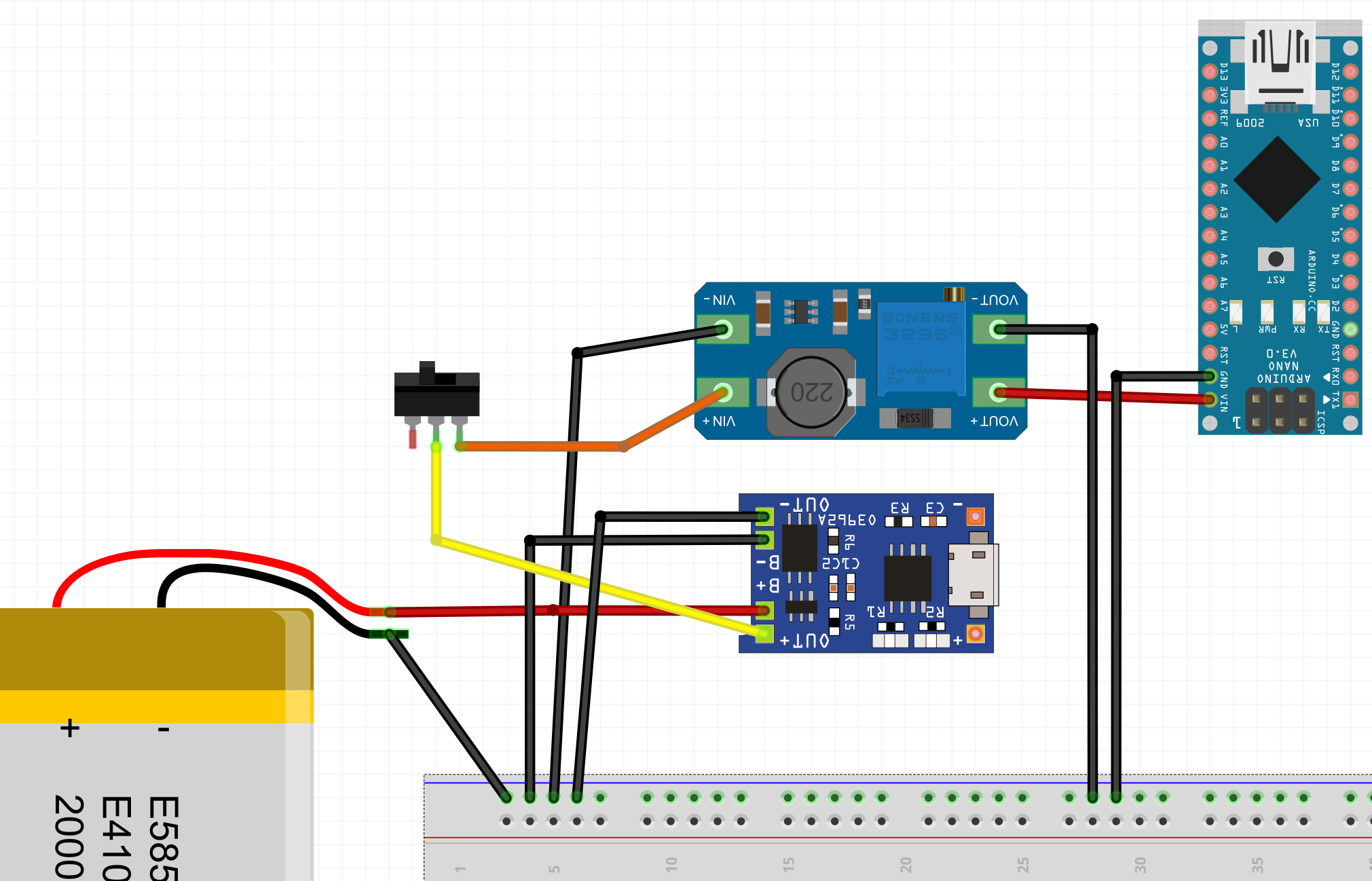

So sollte es jetzt doch aussehen oder?
Funktioniert es den Nano mit den 5V über den VIN zu betreiben? oder braucht er doch eine höhere Spannung.
So sollte es gehen. Bei Vin braucht er eine höhere Spannung (etwa > 6,5V) , weil der Pin über den LDO geht. Beim 5V Pin reichen auch 5V. Da aber dann auch sicher nicht mehr!
Aber dann vorher strom trennen wenn der Nano über USB angeschlossen wird, habe ich gelesen.
JA, besser ist das ... oder sich ein USB Kabel basteln, bei dem das Plus Kabel durchtrennt ist, so dass nur noch D+/D- und GND verbunden sind.
