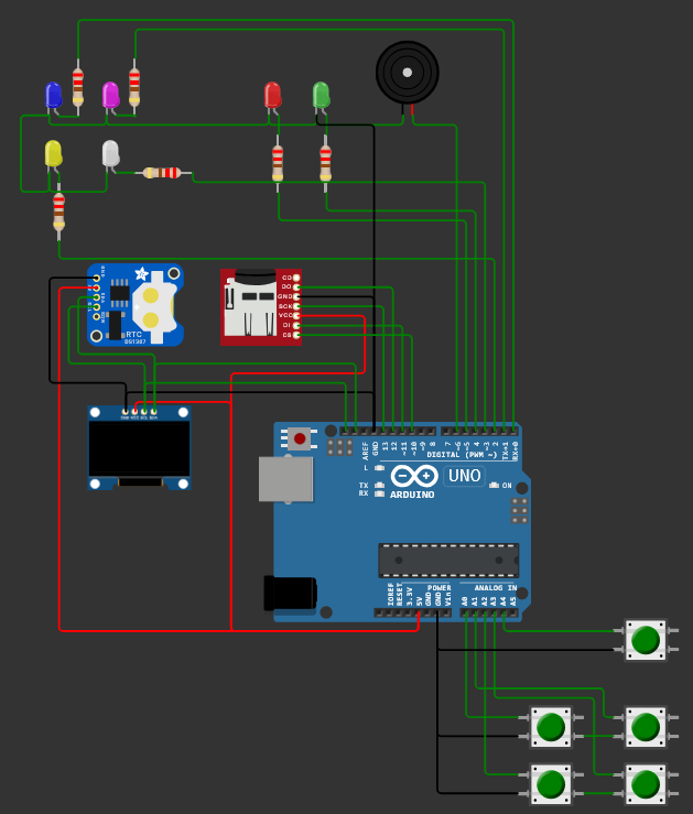

Und ja von Steckbar habe ich mich verabschiedet. Ich habe jetzt vor es Trotzdem mit einem Arduino nano zu machen und dafür nicht steckbar
Ich dachte ich frage mal nach ob es steckbar möglich ist (die taster und LED's hätte ich sowiso löten müssen).
Die eingabe des Benutzernamens mache ich sehr einfach mit 3 Taste. Einer für das weiterschalten des buchstabens, einer für zum nächsten buchstaben und einer für das abschliessen der eingabe.
Unten Siehst du der aktuelle Aufbau (Aktuell ist da noch ein UNO aber geplant ist ein Nano). Auch das Display etc sind nicht fest genau diese aber diese waren halt die einzigen bei Wokwi. Da ich keine Analoge Eingänge benötige, missbrauche ich diese als Digitale Eingänge, da ich sonst zu wenig pins habe. Im Bild fehlen jetzt noch die 3 Buttons für das Eintragen am arduino (diese würden dann noch an den Pins D7 - D9 angeschlossen werden).
Falls noch jemand mein bisheriger Simon Says code Sehen und ev. Korrigieren möchte :slight_smile::

Also Step 5 ist noch nicht fertig Programmiert. das wäre dann der Bereich wo das Logbuch freigegeben wird. Eigentlich wollte ich nicht mit delay arbeiten sonder mit millis() aber irgendwie habe ich es nicht geschafft das es so funktioniert wie es soll. Eingang A6 gibt es beim UNO natürlich nicht aber wie gesagt es ist mit dem Nano geplant
Mitt den LED 0 und 1 bekommst du Probleme den dort sitzt die USB Verbindung, sieht auch drauf TX, RX.
Der Taster 0 mus weg vom A5 dadrauf hängt I2C, die oben links sind ja verbunden mit A4 und A5.
ich dachte solange ich den Seriellen Monitor nicht verwende sollte das kein Problem sein?
Ja das war da noch falsch verdrahtet. Aber wie du siehst ist es im Code richtig (A6). Und wie gesagt eigentlich verwende ich einen Arduino Nano da geht es bis A7.

Habe nur auf den Plan geschaut.
Ja we mann Serial Monitor nicht nutzt geht das.
Okay gut Danke kein Problem. Habe ich eben beim Testen mit Wokwi auch bemerkt das es zuerst Probleme machte, dann kam mir das mit dem seriellen Monitor in den sinn und hab dann den deaktiviert weil ich ihn sowiso nicht brauchte.
