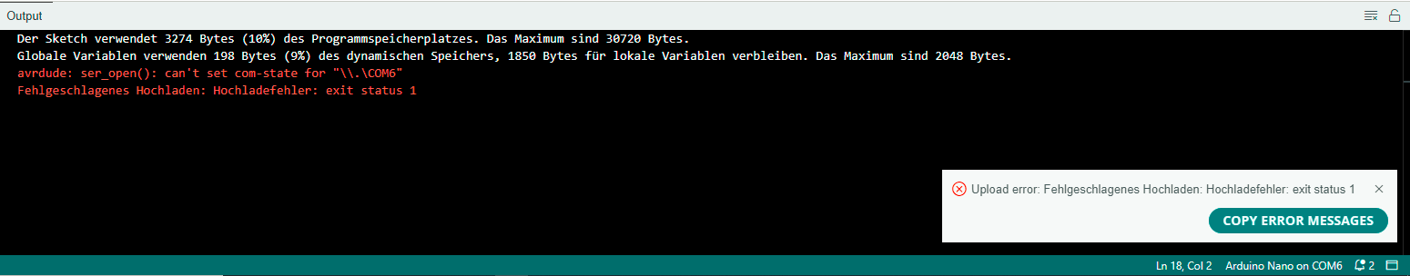

ich habe mir einen Arduino Nano mit dem Treiber CH340 Chip bei AZ-Delivery gekauft. Wenn ich diese nun über USB anschließe, wird er zwar am COM6 erkannt, kann aber mit meinem Programm nicht bespielt werden. Die Fehlermeldung sieht wie folgt aus:
Im Geräte Manager in dem das Board zu finden ist habe ich unter Eigenschaften die Infromation das das Gerät einwandfrei funkltioniert.
Kann mir jemand weiter helfen?
Eine Sache ist daß der PC den USB Adapter ( den CH340 ) findet. Eine andere Sache ist daß der PC den Sketch auf den Controller (ATmega328) hinter dem USB Adapter draufspielen kann.
Der NANO hat 3 Auswahlmöglchkeiten.
Wenn Du den NANO als BOARD aussuchst öffnet sich ein weiterer Menupunkt und Du kannst ATmega168, ATmega328 old Bootlaoder und ATmega328.
Versuch mal diese 3 Möglichkeiten durch.
