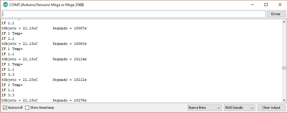

Hola, estoy haciendo un programa que usa 2 resistencias (una calienta y la otra enfria), activadas por dos reles (por la potencia) y moduladas con 2 mosfets, la idea es q dentro de los primeros 5 minutos caliente 5ºC, despues mantenga durante 5 minutos, despues enfrie durante 5 minutos y finalmente mantenga durante 5 minutos mas.
El problema es que al ejecutar el programa, el arduino no considera las condiciones del tiempo dadas por los IF. Ayuda, porque esta super dificil el problema.
Le dejo el codigo. saludos

Hola, lo primero que primero revisaría es
if((millis()>15601000)&&(millis()<=20601000)){
para que quede así en todos los lugares que lo has hecho.
 if((millis()>9000000)&&(millis()<=1200000)){
Me gustaría que contaras de que va el proyecto para comprender lo que intentas hacer.
He probado este código levemente modificado y sigue bien las instrucciones
Lo he simplificado algo aunque puede mejorarse mucho más.
