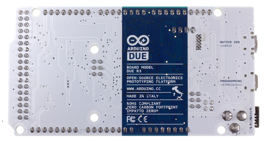

Ci fai una foto della scheda davanti e dietro?

parte anteriore
parte posteriore
Il Tuo Arduino DUE purtroppo é una falsificazione.
lo noti se confronti il Font usato sul lato anteriore. confronta gli "A" e i "W", sui "D" e sui numeri.
Sul retro noti una differenza della mappa dell'Italia dove sul Tuo é molto meno dettagliato. Anche il font é diverso anche se mano evidente che sul lato anteriore. Noti anche la scritta ->SAM3X e ->ATMEGA16U2 non sono cosí fini come sul originale.
Non so dirti se l' Arduino non funziona perché é una falsificazione oppure per altre causa.
Comunque puoi pretendere dal venditore un Arduino originale.
Ciao Uwe
