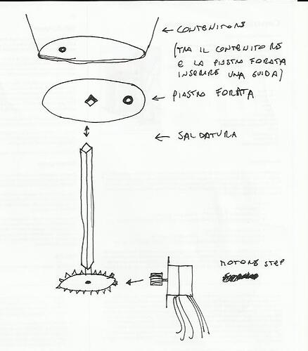

Visto che siete così dinamici vi allego uno schizzo dell'idea che avevo in mente.
Mi servirebbe uno sportellino perchè il contenitore conterrà circa una cinquantina di kg di mangime, in modo da durare almeno una settimana, quindi non penso di poterlo ribaltare come il mangime per i pesci (anche se l'idea non è malvagia! lo studierò per l'acquario!!!).
Praticamente il mangime è all'interno del contenitore, lo sportello si apre per un paio di secondi, poi calcolerò il tempo in base al quantitativo che cadrà,
il secondo step sarà realizzare un contenitore in cui si depositerà il mangime caduto che verrà miscelato insieme all'acqua azionata da un dispositivo automatizzato per poi cadere attraverso l'apertura di un secondo sportello direttamente nella ciotola del mangime, ma questo vorrei vederlo in un secondo tempo (e se avete suggerimenti è tutto ben gradito!!!)

se non o letto male, la tramoggia del mangime carica 50Kg, quindi pensa bene a come muovere il meccanismo di apertura, perchè con la tramoggia a pieno carico , quel peso te lo ritrovi in parte scaricato sullo sportello, il chè potrebbe dare fastidio in apertura e chiusura.
Perchè non ti costruisci una meccanica con un paio di leveraggi per aumentare la forza di un servo (che è anche più semplice da comandare).

Riguardo al peso hai perfettamente ragione, infatti vorrei testarlo il motore che ho (se riesco a collegarlo) per avere una idea, pensavo di inserire all'estremità inferiore della tramoggia una specie di guida su cui fare appoggiare il disco con il foro, in modo che il motore non debba sforzare per il peso.

ho visto dal disegno che la tramoggia è tappata e c'è un foro laterale, questo potrebbe bloccare il flusso anche quando lo sportello è aperto, ma lo fai per diminuire il flusso? altrimenti potresti lasciare il foro libero e fare la ruota/tappo con un foro eccentrico grande quanto tutta l'uscita della tramoggia , o se vuoi dosare tramite il foro sullo sportello potresti farne 2 uno più piccolo così a seconda del senso di rotazione scegli quale mettere sotto la tramoggia.
Per diminuire le forze laterali scomode al movimento del servo ti conviene incastrare l'albero del sistema dello sportello in un cuscinetto a sfera.
Ciao BrainBooster, effettivamente qualcosa dovrò inserire per sostenere il peso del contenitore e l'idea dei cuscinetti è veramente buona, ho provato a guardare un po' di roba in rete e ce ne sono veramente di vari tipi!
Riguardo al foro ti confermo che lo uso per far diminuire il flusso, vorrei far si che una volta al giorno lo stepper giri facendo allineare per pochi secondi (in base alla quantità necessaria) il foro laterale del tappo con il foro della tramoggia.
Adesso sto provando a studiare un po' sui motori stepper ma sinceramente non è che ci abbia capito molto, in pratica in base al numero di fili il motore può essere bipolare (2-4 fili) o unipolare (5-6 fili e può essere trasformato anche in bipolare), ma non riesco a trovare un progetto completo a cui affidarmi dall'inizio alla fine (ho bisogno di semplificare e stringere i costi per non farlo diventare un progetto complicato e dispendioso col risultato che sia irrealizzabile).
