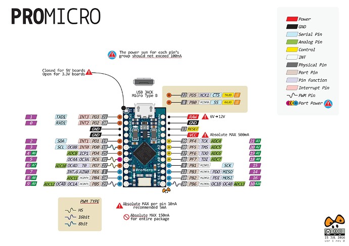

(sono nuovo nel mondo di arduino)
Come posso collegare ad arduino pro micro uno schermo oled? Su quali pin? Grazie in anticipo.

> [@c1cc10h4ck3r](#):
> Come posso collegare ad arduino pro micro ...
Di solito gli schermi OLED 0.96" basati su SSD1306 colloquiano in I2C quindi vanno collegati ai pin SCL ed SDA ...
 ![promicro](https://europe1.discourse-cdn.com/arduino/original/4X/0/5/f/05fc94dc2e673d95ebf86d7b585a0c0f2cd88f2b.jpeg)
Guglielmo

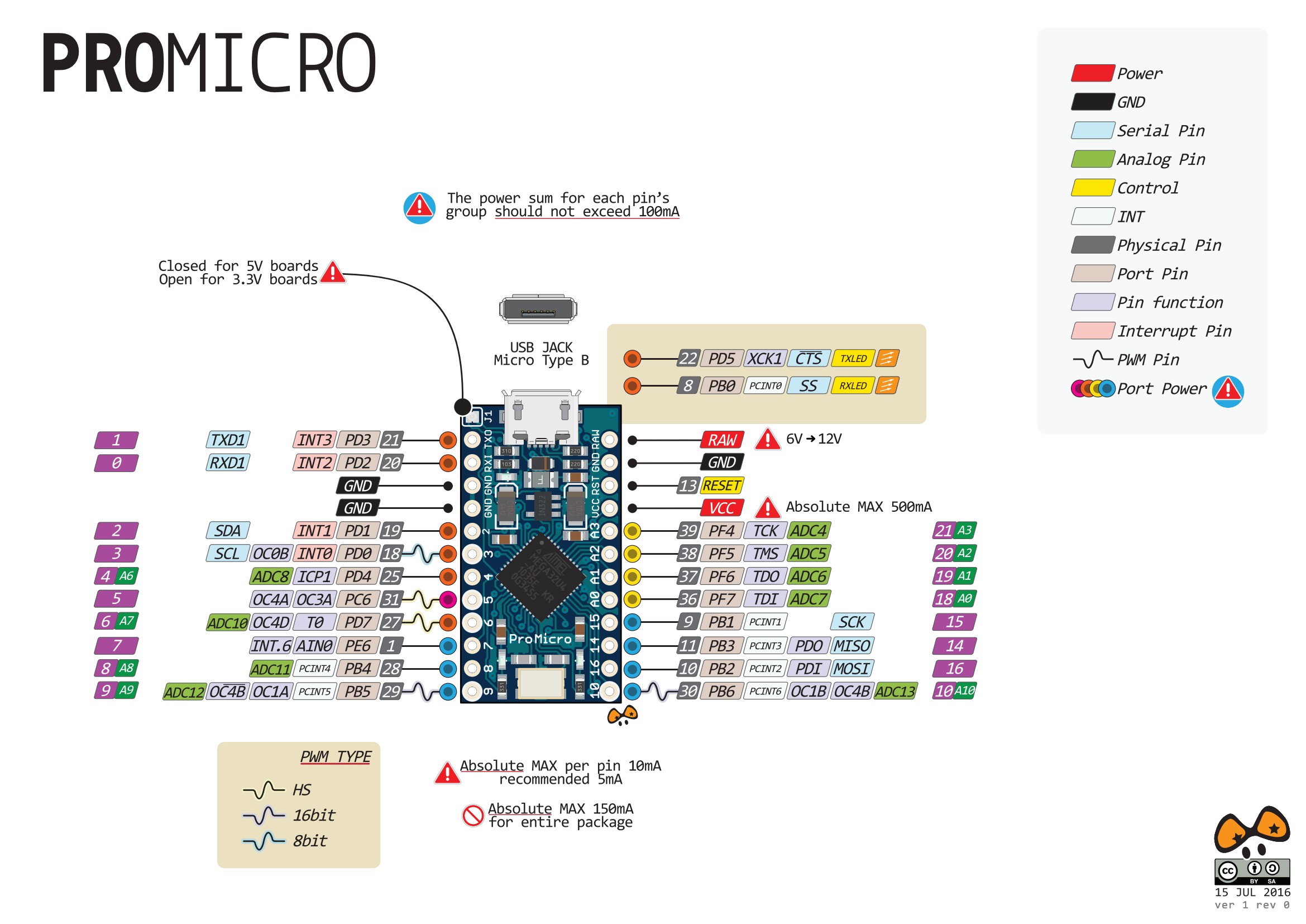

Per il display quale dovrei utilizzare?
![image](https://europe1.discourse-cdn.com/arduino/original/4X/9/1/a/91aa2011a4d0d4fa68fccb90204efefda995096f.png)
Questo è l'arduino che ho, ho visto che lo schermo va dai 3v ai 5v quindi presumo che questo vada bene
<div class="post-metadata">
**Author:** ![gpb01](https://dub1.discourse-cdn.com/arduino/user_avatar/forum.arduino.cc/gpb01/32/830685_2.png) [@gpb01](https://forum.arduino.cc/u/gpb01)\
**Post date:** [July 25, 2023, 11:31am UTC](https://forum.arduino.cc/t/arduino-pro-micro-e-schermo-oled/1151503/10 "2023-07-25T11:31:39Z")
</div>
Mmm ... vedo il quarzo a 16MHz quindi deduco che sia la versione a 5V ...
... trovi normalmente schermi OLED 0.96" che possono lavorare a 5V (hanno il regolatore a bordo).
Cerca per "_OLED SSD1306 0.96"_ " ne trovi un'infinità 😉
