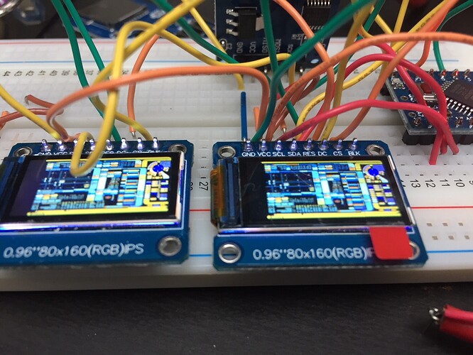

Guten Abend,
ich habe meine Pro Mini doch nicht aus dem Fenster geworfen, vielmehr hatte ich heute Abend mein erstes Erfolgserlebnis mit dem SD Card Modul am Pro Mini.
Ablauf wie folgt:
  • ich hatte ein Modul mit dem zu Beginn empfohlenen Hardware Hack gesteckt - leider erfolglos.
  • dann "live" (unter Spannung) das Modul getauscht - jetzt wurde das Modul erkannt und Bilder am Display ausgegeben.
  • ich habe dies mit einem weiteren SD-Modul ausprobiert. Unter Spannung tauschen, Reset drücken und es läuft!
Meine Frage nun: wenn es so funktioniert, wie kann ich dies im Sketch nachbilden?
Anbei nochmals mein Sketch.
Liebe Grüße
Peter

Mein SD Card Reader zickt auch beim ersten Mal. Ich mache dann einfach einen Soft reset und dann wird er erkannt.
Unschön aber geht:
if (!SD.begin(sdPin)) {          // Öffne Kommunikation SD Karte
    ZeigeText(0, "SD Card failed!");
    delay(3000);
    softReset();                   // Reboot tut gut
    ZeigeText(0, "SD Card success!");
    delay(5000);
    ZeigeText(0, "                    "); //Lösche 1. Zeile
//Reboot Funktion
void softReset() {
  asm volatile ("  jmp 0");
Vielleicht löst es Dein Problem.
Grüße
Jörg
Hallo Jörg,
vielen Dank für den Tipp, hat damit auf Anhieb funktioniert.
Da ich ja keine kritische Anwendung bastle sondern eine Bildausgabe für die Modellbahn, kann ich damit gut leben.
Liebe Grüße aus Wien
Peter

Hallo Combie,
das SD-Card Modul entspricht optisch praktisch exakt dem Modell, wo Du den HW Hack veröffentlicht hast.
(den Link zum Lieferanten habe ich bereits gepostet)
Ich habe ein neues Modul gestern gemessen, der Pin13 hat Verbindung zu GND.
Daher habe ich den HW-Hack nochmals gemacht, dieser löst offensichtlich nicht das Problem (oder ich habe das Modul zerstört...)
Es läuft mit einem originalen SD-Card Modul an einem Nano auf Anhieb.
Es läuft mit einem originalen SD-Card Modul und einem Pro Mini mit dem vorhin empfohlenen Softreset, jetzt auch auf Anhieb nach Anschluss der 5V Stromversorgung.
Anbei noch ein Bildchen, ich habe den Aufbau heute auf 2 parallelgeschaltete Displays erweitert.
Jetzt suche ich noch nach einer Möglichkeit den CS der beiden Displays umzuschalten, um Content abwechselnd auszuspielen...,
