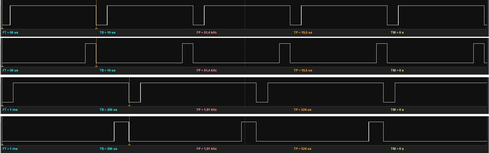

Befehle/Funktionen/Methoden, die die Hardware optimal unterstützen, gefallen mir und eine Doku ist doch sehr hilfreich, weshalb ich schnell mal ein Programm für den teensy 3.2 gezimmert habe, um die Funktionalität zu überprüfen.
Mit ein paar Zeilen kommt man zum Erfolg:
Auflösung 9 mit 96 MHz CPU Frequenz an Pin 3. Oben ist die vom TO gewünschte Maximalfrequenz (50 kHz) zu sehen mit zwei Tastverhältnissen, unten eine beliebige niedrigere Frequenz (1,91 kHz) ebenfalls mit zwei Tastverhältnissen.
Nun möchte ich nur ungern als Spielverderber dastehen, aber Hans würde ich einen teensy 3.2 mit kurzem, leicht verständlichem Programm empfehlen.

Was auch immer Hans am Ende macht bzw. nimmt, ich lese auf jeden Fall interessiert mit. Ich kenne mich mit Oszi-Grafiken nicht allzu gut aus, könntest Du kurz erklären, was die Angaben unter den Kurven bedeuten (und von was für einem Oszi die stammen)?
Na klar :slight_smile:
Ich nutze BitScope DSO 2.8.
FT Triggerpunkt, 0s ist in der Mitte
TB horizontale Auflösung 10 µs/Div
FP Frequenz bezogen auf TP
TP Zeit zwischen linkem Cursor (grün) und rechtem (braun)
TM Zeit zwischen Triggerpunkt und linkem Cursor

Wie in der verlinkten Doku zu lesen, nutzt der Teensy drei Hardwaretimer für PWM (FTM0, FTM1. FTM2).

Da bin ich anderer Meinung: Es reichen ein paar Zeilen, um zum Ergebnis zu kommen, ohne in Datenblättern usw. lesen zu müssen:
  analogWriteResolution(9);  // analogWrite value 0 to 511
  analogWriteFrequency(PWMpin, freq);
  analogWrite(PWMpin, PWMwert);
