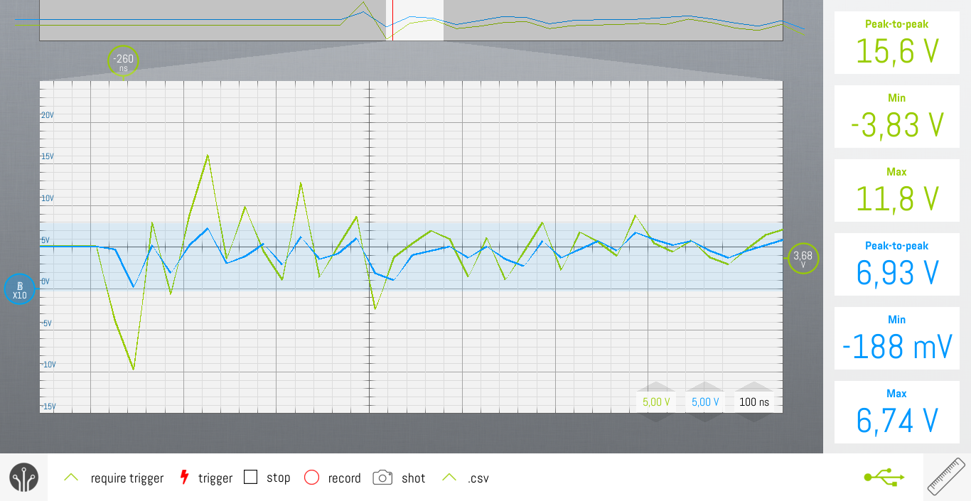

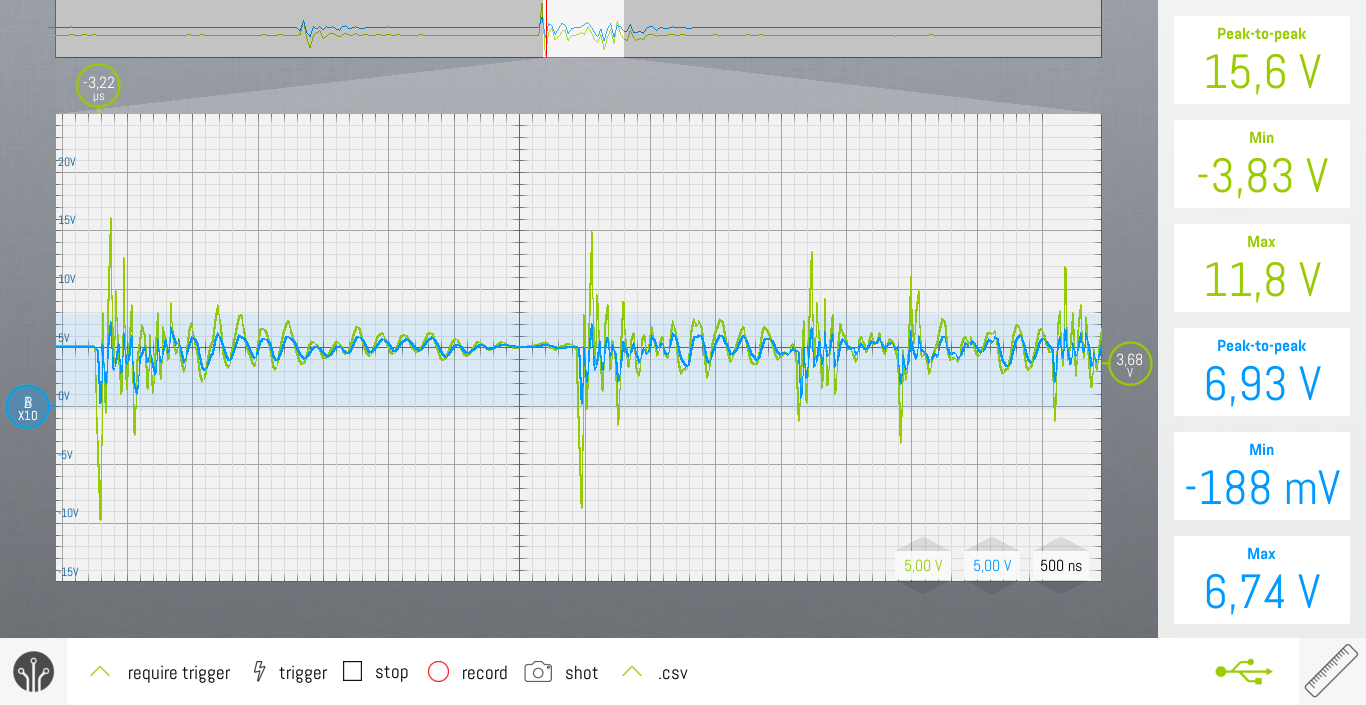

Nach mehreren Messungen konnte ich sehen, dass ziemliche Spannungsspitzen auf die Inputs des MCP23017 "einschlagen". Die MCP23017 Inputs sind mit 1kOhm Vorwiderständen + 10kOhm Pull-Down-Widerständen beschaltet. Deshalb kann man in den Messungen sehen, dass die Spannungsspitzen vom Stromstoßrelaiskontakt(grüne Messspitze), nach dem Vorwiderstand (1kOhm) vor dem MCP23017 Input gedämpft sind (blaue Messspitze im Diagramm).
Da trotzdem noch die Max.Ratings. des Inputs überschritten werden, steigt der MCP wohl aus und wartet auf einen Neustart oder es liegt am Arduino, dass dieser lediglich einen Neustart benötigt.

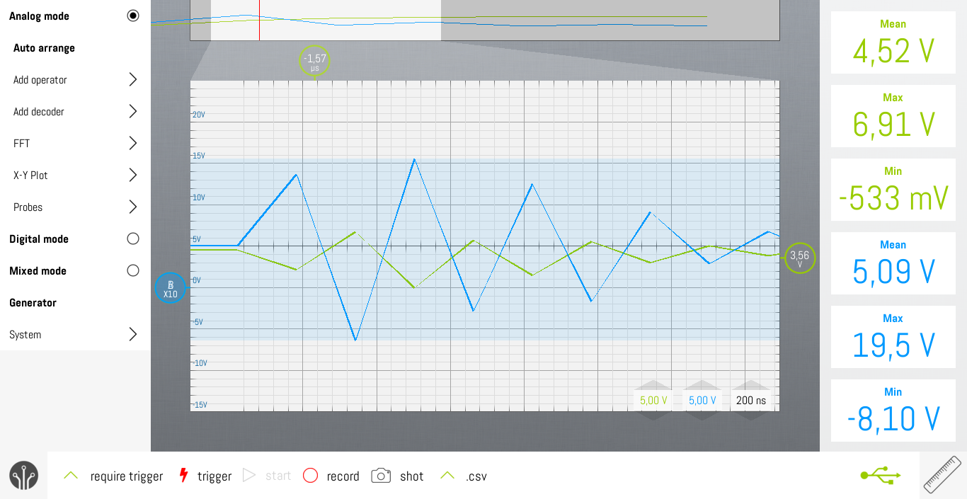

ich habe es gestern mal mit einer Pulldown-Schaltung am Eingang des MCP23017 versucht, jedoch streut der Stromstoßschalter immer noch Spannungsspitzen ein.
Daraufhin habe ich wieder die gezeichnete Pull-Down-Schaltung in Betrieb genommen und eine Zener-Diode 1N4733A an den Eingang des MCP23017 gehängt.
Nun war zu sehen, das sich die Spannungsspitzen am Eingang des MCP fast komplett erledigt haben. Es gab nur noch vereinzelt Überschreitungen über die 5V-Grenze, da die Diode abhängig von den Spannungsspitzen ggf. nicht schnell genug reagiert.
Habt ihr noch eine Idee, ob ich mit einem Kondensator die Spannungsschwankungen oder sogar Spannungsspitzen besser in den Griff bekommen könnte?

Zumindest könnte ein Kondensator die Anstiegsgeschwindigkeit der Spannungsspitzen ausbremmsen, was der Z-Diode mehr Zeit zum reagieren verschafft.
Wie wär's mit einem ordnungsgemäß entstörten Stromstoßschalter, das Übel an der Wurzel packen?
Deltaflyer:
Das hatte ich gemeint und probiere ich gleich mit verschiedenen Kapazitäten und Bautypen aus.
