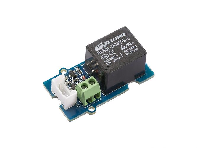

Hallo Zusammen,
ein weiteres Projekt welches Rätsel aufgibt. Ich habe gerade ein Projekt mit einem RFID RC522 und einem Grove Relais Bord welches ein Magnetventil steuert. Eigentlich ist es simpel. Wenn man den richtigen RFID Chip vor das Lesegerät hält, zieht das Relais für 3 Sekunden an und öffnet das Magnetventil.
Beim Testen, es ging zunächst, ist nun folgender Fehler: Ich starte den Sketch und kann mit dem RFID Chip nur ein mal das relais auslösen. Danach ist Funkstille. Weder der serielle Monitor gibt den Code des Chips aus, noch bekommt das Relais ein Signal.
Wenn ich den Teil mit dem Relais ausklammere, also nur RFID Chip lesen, geht es wunderbar. Ein neuer Sketch der nur das Relais aktiviert und wieder deaktiviert funktioniert auch. Beides Zusammen geht nicht. Ich habe keine Ahnung was los ist.
Aufbau ist wie folgt:
Auf dem Arduino ist ein Seeed Grove Shield. Am Grove Shield ist das Grove Relais angeschlossen.
Über die normalen Pins ist ein Standard RFID-RC522 angeschlossen.
Am Relais hängt das Magentventil über eine Extra Stromversorgung. Wenn das Netzteil nicht am Relais angeschlossen ist, geht der Code!
Aber der "Hochstrom" Teil des Relais, also da wo das Magentventil dran hängt, hat doch keine Verbindung zum Arduino, wieso hängt sich dann der Uno auf?
Das ist der Code:

Ich tippe auf fehlende Freilaudiode am Relais.
Was ist das für ein Relais und wie steuerst du das Relais an ?

Also: Dieses Netzteil:
> **[McPower Schaltnetzteil 12V, DC 3000mA, 36 Watt, 3A, mit Hohlstecker 5,5 x 2,1...](https://www.berrybase.de/mcpower-schaltnetzteil-12v-dc-3000ma-36-watt-3a-mit-hohlstecker-5-5-x-2-1-mm-1-2-meter-kabel)**
> Universelles Steckernetzteil 12V 36W Universelles Steckernetzteil für 12V-Geräte: Effizienz und Leistung weltweit…
Versorgt diese Schlossfalle:
> **[Elektromagnetischer Verschluß 12V - Schlossfalle](https://www.berrybase.de/elektromagnetischer-verschluss-12v-schlossfalle)**
> Dieser Elektromagnetischer Verschluß mit 12 Volt kann genutzt werden zum Beispiel für elektronische Türsysteme, Fenster oder Truhen.…
und dieses Relais:
> **[seeed Grove - Relais](https://www.berrybase.de/seeed-grove-relais)**
> Grove Relay can handle the current up to 5A at 250VAC for long periods of time. When the relay is switched on, the LED will light up and the relay…
schaltet den Plus von Netzteil and die Schlossfalle durch.
Wenn ich das Netzteil trenne und wieder anschließe, geht es auch wieder für eine Weile. Aber es fühlt sich nicht ganz richtig an. Ich dachte dass bei einem Relais das alles ja galvanisch getrennt ist, wieso beeinflusst das Netzteil den Arduino?

Es sieht nach einem Uno (also 5Volt) aus, dein Relais arbeitet mit 3Volt. Das passt nicht zusammen.
<div class="post-metadata">
**Author:** ![HotSystems](https://dub1.discourse-cdn.com/arduino/user_avatar/forum.arduino.cc/hotsystems/32/219785_2.png) [@HotSystems](https://forum.arduino.cc/u/HotSystems)\
**Post date:** [May 1, 2024, 6:19pm UTC](https://forum.arduino.cc/t/arduino-sketch-funktioniert-nur-einmal-rifd-relais-projekt/1254542/10 "2024-05-01T18:19:14Z")
</div>
Wenn du am Magneten noch keine Spannung anliegen hast, wird das auch nicht dein Problem sein. Oder ist das anders zu verstehen.
**Author:** ![Kai-R](https://dub1.discourse-cdn.com/arduino/user_avatar/forum.arduino.cc/kai-r/32/801182_2.png) [@Kai-R](https://forum.arduino.cc/u/Kai-R)\
**Post date:** [May 1, 2024, 6:21pm UTC](https://forum.arduino.cc/t/arduino-sketch-funktioniert-nur-einmal-rifd-relais-projekt/1254542/11 "2024-05-01T18:21:45Z")
</div>
Wie kommst du da drauf? Das Relaisboard ist mit einer Operating Voltage von 3,3V bis 5V angegeben.
> **[Grove - Relay High current 5V/10A small 1-way mechanical relay switch Arduino](https://www.seeedstudio.com/Grove-Relay.html)**
> The Grove-Relay module is a digital normally-open switch that can handle the current up to 5A at 250VAC for long periods of time. When the relay is switched on, the LED will light up and the relay will allow current to flow. The peak voltage...
**Post date:** [May 1, 2024, 6:24pm UTC](https://forum.arduino.cc/t/arduino-sketch-funktioniert-nur-einmal-rifd-relais-projekt/1254542/12 "2024-05-01T18:24:23Z")
</div>
Die Relaisspule ist mit 3Volt angegeben.
Steht auf dem Relais drauf.
**Post date:** [May 1, 2024, 6:25pm UTC](https://forum.arduino.cc/t/arduino-sketch-funktioniert-nur-einmal-rifd-relais-projekt/1254542/13 "2024-05-01T18:25:57Z")
</div>
Aber es wird ja nicht nur das Relais verwendet. Es ist auf einem Board mit Spannungswandler und auch einer (melf) Freilaufdiode.
**Post date:** [May 1, 2024, 6:32pm UTC](https://forum.arduino.cc/t/arduino-sketch-funktioniert-nur-einmal-rifd-relais-projekt/1254542/14 "2024-05-01T18:32:39Z")
</div>
Ok, da ich kein Schaltbild kenne, ist mir der Spannungswandler noch nicht aufgefallen.
Und das mit der Freilaufdiode war nur ein Gedanke bevor ich das Relais kannte.

> **[Grove%20-%20Relay%20Schematic.pdf](https://files.seeedstudio.com/wiki/Grove-Relay/res/Grove%20-%20Relay%20Schematic.pdf)**
> 23.44 KB
**Post date:** [May 1, 2024, 6:38pm UTC](https://forum.arduino.cc/t/arduino-sketch-funktioniert-nur-einmal-rifd-relais-projekt/1254542/16 "2024-05-01T18:38:07Z")
</div>
Ok, danke.
Jetzt sehe ich den Regler auch.
Also das Relais ist unschuldig. 😂

Da könnte man ja testweise eine Diode mit in das Schraubterminal vom ~~Relaisboard~~ roten Board (blaues Terminal) reintüdeln, wo der Magnetschalter angeschlossen wird.
**Post date:** [May 1, 2024, 6:42pm UTC](https://forum.arduino.cc/t/arduino-sketch-funktioniert-nur-einmal-rifd-relais-projekt/1254542/18 "2024-05-01T18:42:16Z")
</div>
Genau, eine 1N4001 sollte reichen.

> [@Heelix](#):
Nicht das Netzteil sondern das Magnet. Wenn du anstatt Magnet eine Glühbirne, LED oder normalen Widerstand nimmst wird das Ewigkeit funktionieren.
Such mall nach Freilaufdiode, Schutzdiode.
Jede Induktive last = Gleichstrom Spulen, Motoren sollen eine Freilauf Diode haben, Erstens schont die, die Kontakte, Zweitens beugt vor EMV Störungen.
