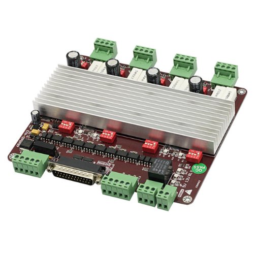

Bonjour a tous,
J'ai en ma possession une arduino UNO et la fameuse carte chinoise (rouge) a base de TB6560 4 axe.
J'ai flasher GRBL sur ma arduino e utilise universal gcode sender.
J'essaye actuelement de faire quelque test avant de fixer mes moteurs sur ma machine mais sans succès.
L'axe de mon moteur est bien bloquer et lorsque j'envoie une commande en G-CODE du genre "X1" le moteur bouge d'un pas avec un léger délai. mais le plus derangeant est que lorsque j'envoie une commande qui demande plus d'un pas (genre "x30") rien ne se passe le moteur ne bouge pas et l'axe reste toujours bloqué.
Ma Config
Hardware
Carte TB6560 ---------*Arduino *
Pin 1 ----------------> PIN 8
Pin 2 ----------------> PIN 2
Pin 3 ----------------> PIN 5
Pin 18-25 ---------------> GND
Decay : Slow
Mode pas : 1
Power : 75%
Moteur
step syn 103h7123 2A
Alim
19.3V 6.3A
Logiciel
Sur l'arduino : grbl_v0_8c_atmega328p_16mhz_9600
Sur pc : UniversalGcodeSender-v1.0.5
GRBL :
$0=200.000 (x, step/mm)
$1=200.000 (y, step/mm)
$2=200.000 (z, step/mm)
$3=50 (step pulse, usec)
$4=200.000 (default feed, mm/min)
$5=200.000 (default seek, mm/min)
$6=60 (step port invert mask, int:00111100)
$7=25 (step idle delay, msec)
$8=20.000 (acceleration, mm/sec^2)
$9=0.050 (junction deviation, mm)
$10=0.100 (arc, mm/segment)
$11=25 (n-arc correction, int)
$12=3 (n-decimals, int)
$13=0 (report inches, bool)
$14=1 (auto start, bool)
$15=1 (invert step enable, bool)
$16=0 (hard limits, bool)
$17=0 (homing cycle, bool)
$18=0 (homing dir invert mask, int:00000000)
$19=200.000 (homing feed, mm/min)
$20=200.000 (homing seek, mm/min)
$21=100 (homing debounce, msec)
$22=1.000 (homing pull-off, mm)
J'ai fais plusieurs recherche sur le forum , chez civade et battoo mais rien n'a reglé mon probleme...
