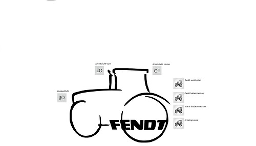

Ich habe mal eine Frage... ist es möglich Einen kleinen Touchscreen Bildschirm (18cm Bildschirmdiagonale)
als naja sagen wir mal Gamepad zu benutzen ? Also ich hätte gerne dann ein bestimmtes "Hintergrundbild" Als Beispiel das Bild unten, und dort wo die verschiedenen Icons sind (Arbeitslicht an/aus usw.) möchte ich am ende nur noch drauf tippen und er Aktiviert im spiel (z.B. Das Licht) die Gewünschten Funktionen.
Ich weiß nicht ob es reicht dem Arduino dann zu sagen die stelle xy auf dem Bildschirm ist quasi dann Tastendruck a,b,c oder was auch immer.

18 cm ist schon eine Hausnummer.
Wenn sowohl das Display wie auch der Touch-Screen aber eine Schnittstelle nach Außen haben (... haben Sie), könnte Das was mit dem Arduino werden.
Nur verabschiede Dich schnell von 'Tastendruck=15/35, dann Licht an'.
Wenn's etwas kleiner werden darf, könnte ein Nextion was für Dich sein.
Da dort ein Trecker abgebildet ist - soll Das später in einem KFZ betrieben werden?

Die Frage war Grundsätzlich ob sowas möglich ist.
Warum ist 18cm eine Hausnummer?
Und ich glaube ich habe vergessen zu erwähnen das ich ein Spiel/Simulator damit ansteuern möchte...
Daher das mit dem Licht.
Naja 7" gehören schon zu den größeren Bildschirmen im MC-Bereich.
Es gibt einen 7" Nextion.
Achtung: Die Nextion-Lib ist grottenschlecht, deshalb benutzt sie hier (fast) keiner.
Die händische Kommunikation mit dem Nextion ist nicht unbedingt Anfängekost. Da muss man viel Dokus des Hertellers lesen und verstehen.
