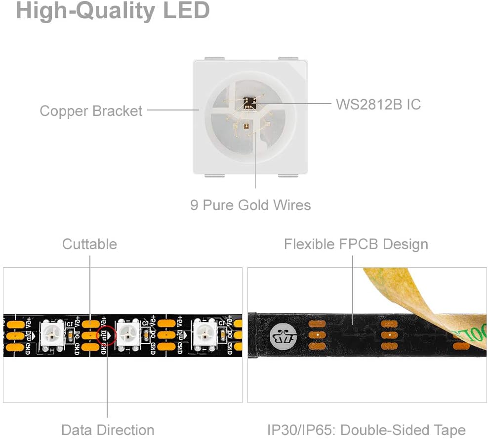

Data Direction beim Anlöten des zweiten Teils des Strips beachtet?
wno158:
Ich glaube das war der Fehler.... Ich probiere es mal aus und melde mich dann! Danke schonmal!

Ja es lag an der Datenrichtung :o :confused:
Danke für den Tipp!!
