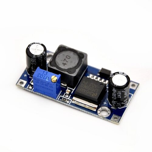

Si vas a comprar la batería LiPO tambien hay reguladores tal que reciben 7.4 y entregan 5V, pero no uses arduino para alimentar los Servos.
Otra alternativa es un fuente step-down como ésta.

esa fuente stepdown que mencionaste como indico que quiero que salgan los 5v para que alimente los servos? Otra pregunta se que sonara raro pero podria hacer un circuito impreso en baquelina que se conecte a la fuente pero separe la corriente en dos, una salida que vaya al arduino (para alimentarlo y que mi proyecto que es un hexapodo funcione autonomo) y otro camino que vaya al regulador y este que alimente los servomotores?
con el preset.

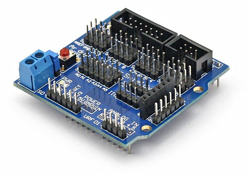

Hola que tal, lo que yo haría sería comprar un Arduino Sensor Shield V5. Es un shield que se monta en el Arduino Uno y tiene conexiones directas para servomotores y también para el bluetooth, además, tiene un jumper que se activa para alimentar los servos de forma independiente, de esta forma, resuelves el tema de la alimentación. Es barato y plug and play.
Barato seguro, plug & play es para Windows pero se entiende la idea.
