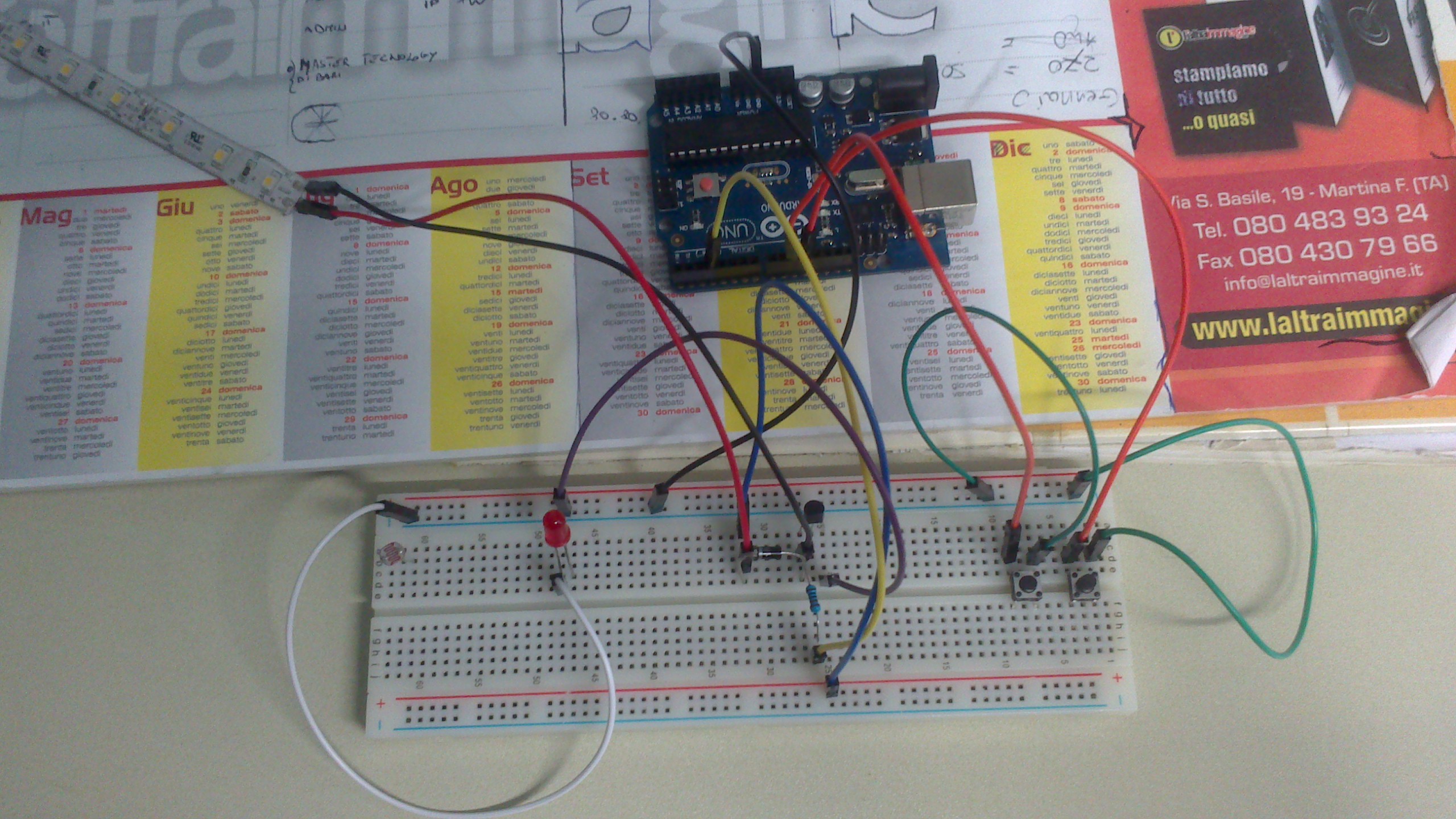

grazie tante..ho seguito i vostri schemi e ho un piccolo problema: ho due pulsanti tra cui uno mi deve accendere e spegnere la striscia di led(ON/OFF) e l'altro deve regolare la luminosità...il pulsante ON/OFF in realtà non funzione correttamente perchè o mi aumenta la luminosità o me l'abbassa di poco e i led sono sempre accesi, mentre l'altro pulsante(quello che regola le varie tonalità di luce funziona)...in poche parole non riesco a fare ON/OFF...secondo voi qual è il problema??lo sketch non è perchè ho provato lo stesso utilizzando un led a 5V e funzionava tutto

lo schema quello con il transistor di tipo PNP, non l'ho fatto perchè ho solo quello di tipo NPN...credete che sia quello il mio problema??cioè il pulsante ON/OFF non funziona al 100% perchè non ho usato il transistor PNP?
No, deve funzionare anche con il solo pnp. E poi cosa vuol dire che non funziona al 100%?
Fai prima a postare il tuo schema.

Senza vedere lo sketch è impossibile rispondere alla tua domanda, per spegnere i led non devi fare altro che portare la base del transistor a una tensione minore di 0.6V, ovvero basta che poni il relativo pin a 0 logico.

sicuro di aver collegato la resistenza dal pin 3 alla base del transistor ?
mi sembra messa sul collettore
