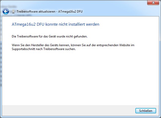

Im Prinzip bin ich so vorgegangen, wie es in deiner Anleitung beschrieben ist. Nur das ich ein deutsches Win 7 habe.
Hallo mkl0815
Ich habe zwei Screenshoots angehängt, die zeigen wie es zur Zeit steht
Man sieht im Sceenshoot Gerätemanager, dass der Arduino als ATmega16u2 DTU erscheint. Wenn ich nun auf diesen Eintrag klicke und Treiber aktualisieren wähle, erscheint die Meldung (s. Screenshoot Treibermeldung). Unter XP ist das Verhalten ähnlich und das Ergebnis gleich, der Arduino wird nicht erkannt und erscheint auch nicht unter Anschlüsse in dem Gerätemanager (also Com2 oder3). Auch kann ich in der Arduino Software unter Tools nur com 1 auswählen.
USB-Kabel ist neu und ich habe ein anderes Kabel getestet, da ich bei meinen Recherchen auch öfters über diese Meldung gestolpert bin. Habe aber das Ganze auf deinen Hinweis mit einem weiteren dritten Kabel getestet Ergebnis: Treiber wird nicht erkannt. Ich bin am verzweifeln!

Bei mir erscheint er auch unter "Andere Geräte". Wie bist du genau vorgegangen? Auch so wie J3RE in seinem Link vorschlägt oder gibt es noch eine andere Vorgehensweise???

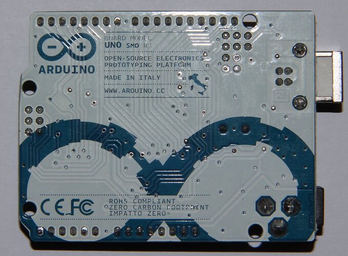

Habe auch noch zwei Fotos von meinem Uno angehängt! Es handelt sich dabei um ein Original denke ich! Das Verhalten der Lets ist normal? Wie könnte ich testen, ob das Board überhaupt funzt?
Ja, die Bilder in J3RE's Link beschreiben es ziemlich genau. Ausser dass es noch kein unbekanntes COM - Gerät war, sondern eine Ebene höher (also noch unbekannter), glaube ich.
War aber ziemlich eindeutig, weil es genau dann erschien, wenn der Arduino eingestöpselt wurde.
Der Verweis auf das drivers Verzeichnis reicht, und ich meine, die Warnung vor dem gefährlichen unsignierten Treiber ist in Win7 noch furchteinflößender ![]()
Das Ganze muss man natürlich als Administrator ausführen.

bei mir sieht das Fehlerbild immer noch so aus, dass der Treiber kategorisch abgelehnt wird. Was tröstlich ist: Ich bin nicht alleine

ich habe die Software-Version 1.0.3 für Windows. Mittlerweile habe ich aber auch die Version 1.5.2 Beta getestet, Fehlerbild aber auch hier: Treiber wird nicht erkannt ![]()
Deine Tipps mit den USB- Eingängen habe ich auch probiert. Treiber wird nicht erkannt. Wie der Screenshoot (s. Geraetemanager.jpg) von gestern zeigt, wird der Arduino als ATmega16u2 DFU erkannt und erscheint unter "Andere Geräte". Ziehe ich den USB-Stecker verschwindet dieses Gerät aus der Systemsteuerung. Unter "Anschlüsse com und LPT" im Gerätemanager erscheint nur ein "Kommunikationsanschluss COM1". Der Versuch den Treiber hier zu installieren misslang =( Dann habe ich noch versucht den Treiber manuell zu installieren (Rechtsklick auf Datei "Arduino Mega ADK REV3.inf", installieren wählen). Dies wurde aber mit einem lapidaren: "Die Installationsmethode wird von der ausgewähltenINF-Datei nicht unterstützt", quittiert ![]()

also ist unser Vorgehen ja identisch, leider das Ergebnis nicht
Bei dir funzt der Uno bei mir nicht ![]()
Mir fällt nichts mehr ein, außer zurückschicken!

Hev Leut
Habe ja das selbe problem mit dem Arduino hab jetzt nach einiger suche im internet in einem English sprachigem Forum was gefunden!!
Und zwar ist eine Serie von dem Arduino Uno smd rev 3 ohne vor Programmiereten (Bootloader) Microcontroller ausgeliefert worden. Deshalb ist die beschreibung im Geräte manager unter Win 7 ATmega16u2 DFU.( bedeutet er ist im roh zustand)
Es gibt jetzt nur zwei möglichkeiten
- Gerät versuchen Umzutauschen (erst mal schauen was der Händler dazu sagt)
2)Ein anderes Arduino Board kaufen ( hoffen das da alles funktioniert) und dann kann man darüber den Microcontroler des ersten Boards neu Booten.( soll sogar ne ausführliche berschreibung dafür geben)
Problem beim Uno smd ist das man den Microcontroller nicht herraus nehmen kann um ihn über einen ISP Programmier Gerät neu zu Booten wenn ich es richtig verstanden habe was ja auch logisch klingt irgendwie smd technik (vielleicht weis ja jemand mehr darüber würde mich freuen).
Hoffe ich konnte damit ein wenig helfen. Ich bin erst mal verzweifelt gewesen aber weis jetzt ja woran es lag. Ich auf jeden fall werde Methode zwei wählen noch ne kleine herrausforderung zu meistern ![]()

da meine weiteren Recherchen nicht wirklich etwas Neues erbracht haben und Saarchris eine gute Erklärung gefunden hat, habe ich schon einen neuen Arduino Uno R3 bestellt (Diesmal nicht bei Reichelt :P). Der "defekte" Arduino Uno SMD wird zurückgeschickt und soll getauscht werden! Ich habe extra vermerkt, dass er nicht aus dieser Serie stammen soll.
Kann vielleicht einer erklären, wo die Unterschiede bei den beiden Unos liegen? (also: Arduino Uno R3 und Arduino Uno SMD)
Wenn der neue UNO eigetroffen ist, werde ich berichten, ob die Probleme der Erkennung damit behoben sind!
Bei Ersterem ist der ATmega328P als DIP-Version in einem Sockel auf dem Board (kann also entfernt bzw. getauscht werden), bei Letzterem ist der Prozessor als SMD-Version fest aufgelötet. Ansonsten sollten sie identisch sein.
